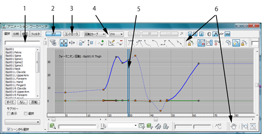

インタフェース
1. タブ パネル([選択](Select)、[分析](Analyze)、[修正](Fix)、[フィルタ](Filter))
2. タブ パネルを表示します
3. コントローラ リストを表示します
4. ワークベンチのツールバー
5. カーブ ビュー
6. カーブ ビューのツールバー(トラック ビューのツールバーと同じ)
アニメーション ワークベンチのタブ パネル
