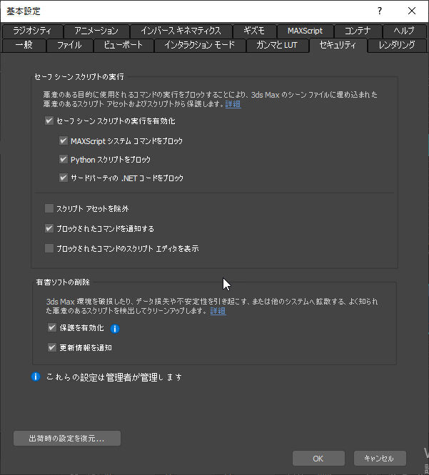

レジストリを介して設定がコントロールされている場合は、[基本設定](Preferences)ダイアログ ボックスの設定が無効になり、アイコンによって、システム管理者が設定を管理することが示されます。
次の例では、レジストリ エントリによって[有害ソフトの削除](Malware Removal)のすべてのオプションがオンになります。
[HKEY_LOCAL_MACHINE\SOFTWARE\Autodesk\3dsMax\24.0\Variables\MALWAREREMOVAL]
"EnableMalwareRemoval"=dword:00000001
"DisplayUpdateNotification"=dword:00000001
"Owner"="*CADAdmin"
管理者によってロックされた[有害ソフトの削除](Malware Removal)

[保護を有効化](Enable Protection)オプション:
- 以下に示すサードパーティの悪意のあるスクリプトを検出して削除するには、シーン セキュリティ ツールを有効にしておく必要があります。
- 3ds Max 2022 以降: [基本設定] (Preferences)ダイアログの[セキュリティ] (Security)タブにある[有害ソフトの削除](Malware Removal)グループの[保護を有効化](Enable Protection)オプションを参照してください。
- 3ds Max 2018~2021: メニューからアクセスできる[シーン セキュリティ ツールの基本設定](Scene Security Tools preferences)ダイアログの[保護を有効化](Enable Protection)オプションを参照してください。
[更新情報を通知](Notify me about updates)オプション:
- Autodesk App Store でシーン セキュリティ ツールが更新された場合に通知を受け取るには、[更新情報を通知](Notify me about updates)オプションを有効にする必要があります。
- 3ds Max 2022 以降: [基本設定] (Preferences)ダイアログの[セキュリティ] (Security)タブにある[有害ソフトの削除](Malware Removal)グループの[更新情報を通知](Notify me about updates)オプションを参照してください。有効にすると、更新プログラムが利用可能になったときに、[セキュリティ メッセージ](Security Messages)ダイアログに通知が表示され、更新プログラムをダウンロードできる Autodesk App Store へのリンクが提供されます。
- 3ds Max 2018~2021: メニューからアクセスできる[シーン セキュリティ ツールの基本設定](Scene Security Tools preferences)ダイアログの[更新情報を通知](Notify me about updates)オプションを参照してください。有効にすると、シーン セキュリティ ツールの更新プログラムが起動したときに通知が表示され、更新プログラムをダウンロードできる Autodesk App Store へのリンクが提供されます。
