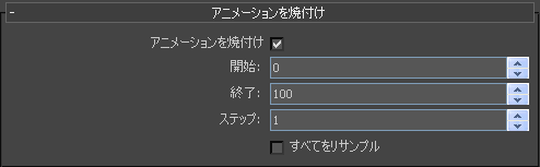

このオプションを使うと、書き出す時にアニメーションをベイク処理(またはプロット)できます。
このオプションをオンに設定すると、サポートされていないすべてのコンストレイントとコントローラ(3ds Max の Biped を含む)はアニメーション カーブにリサンプルされます。このようにして書き出したカーブは、3ds Max のコンストレイントをサポートしない他のアプリケーションに読み込むことができます。
プラグインは、ホスト アプリケーションの現在の「タイムライン」設定から[開始](Start)や[終了](End)の値を自動的に読み込みします。このオプションをオンにすると、これらの値を変更して修正できます。
[ステップ](Step)の値は、キーをどの程度作成するかを定義します。単位はフレームです。これをたとえば 2 に設定すると、2 フレームにつき 1 つ、キーがベイク処理されて書き出されます。
サポートされているアニメーション要素もベイク処理するには、[すべてをリサンプル](Resample all)オプションを使用します。これは、サポートされていない要素のみを選択的にベイク処理する[アニメーションをベイク処理](Bake Animation)オプションとは異なります。
[すべてをリサンプル](Resample All)オプションは、[アニメーションをベイク処理](Bake Animation)オプションの状態に対応しています。[アニメーションをベイク処理](Bake Animation)オプションがオフの場合、[すべてをリサンプル](Resample All)オプションは使用できません。

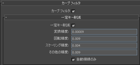

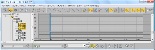

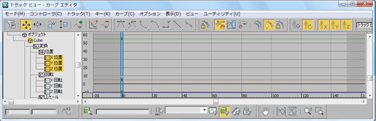

重複しているキーを削除するには、[一定キー削減](Constant key reducer)を有効にします。重複しているキーとは、同じ値を持つキーのことです。こうしたキーは、カーブ上のフラットな水平補間と同等になります。重複キーは、多くの場合、カーブをリサンプルした結果として発生します。
処理前:
処理後:
変換のタイプごとに(変換、回転、スケーリング、その他)特定のスレッドショルドを設定できます。[その他の精度](Other)には、モーフやカスタム アトリビュート カーブなどが含まれます。
既定値は次のとおりです。
値は、標準設定での値です。そのため、場合によってはシーンのワールド スケールと対比させてしきい値を修正する必要があります。たとえば、非常に大きなスケールや非常に小さなスケールのシーンの場合です。
キーの数値が同一の場合は、アニメーションが消えないようにするため、非常に小さな値を使います。
このフィルタを使ってノイズを除去するとき(たとえばモーション キャプチャのデータから)は、場合によっては、値を修正する必要があります。
| 設定 | 説明 |
| 変換精度 | 標準設定での移動カーブのしきい値です。 |
| 回転精度 | 標準設定での回転カーブのしきい値です。 |
| スケーリング精度 | 標準設定でのスケーリング カーブのしきい値です。 |
| その他の精度 | 標準設定での他のカーブのしきい値です。 |
| [Auto tangents only] (自動・接線のみ) | このオプションがアクティブな場合、「自動」キー タイプだけが確実にフィルタリングされます。オフに設定されている場合は、補間の値が一定のしきい値よりも大きなキーは、削除されます。 |

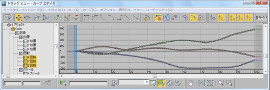

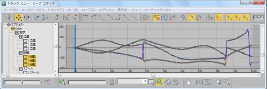

このフィルタは、回転カーブを再評価して、特定のコンポーネントで180度の回転ジャンプの数を減らします。このフィルタを使用すると、こうした回転ジャンプやジンバルロックを修正したりディスプレイスしたりできます。その場合、結果として生じるアニメーションの見た目には影響しません。
処理前:
処理後:

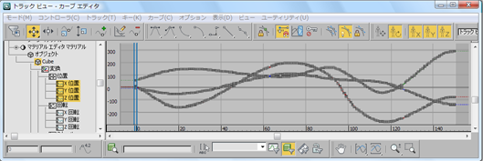

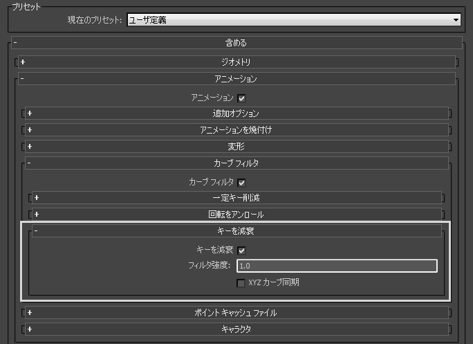

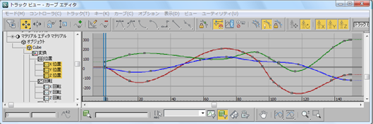

書き出しのアニメーション カーブ上のキー数を減らすには、[キーを減衰](Key Reducer)をアクティブにします。[キーを減衰](Key Reducer)は、自動的にキーを接線に置き換えることによりキー数を減らします。これにより、アニメーションの精度を維持しながら、キー数を減らして処理の速度を向上させます。
また、このフィルタを使用して、リサンプルしたカーブ上にあるキーの数を減らすこともできます。これにより、高密度のデータではなく、キーを編集できます。
処理前:
処理後:
| 設定 | 説明 |
| フィルタ強度 | 標準値。ほとんどの場合、キー数を合理化すると同時に、元の表示結果を維持するには、既定値の(1)で十分です。
注: たとえば、フィルタ強度を 4.0 に拡大すると、さらにキーが削除されて処理の速度が向上しますが、アニメーションが不正確になります。
| XYZ カーブ同期(XYZ Curve Synchronization) | このオプションを使うと、キーが追加されるごとに他のカーブ(X、Y、または Z)にもキーを追加するので、時間経過に応じて、キーごとに同じベクトルの 3 つのカーブすべて(X、Y、および Z)に必ずキーが存在するようになります。
注: この設定は、キー数を増加させますが、すべてのカーブでキーを同時に選択する場合に便利です。ゲーム エンジンによるリアルタイム アニメーション再生では、多くの場合この設定が必要とされます。
