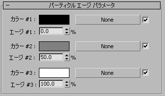

インタフェース
カラー #1 (Color #1)
パーティクルの発生時のカラーを設定します。
カラー サンプルのカラーの右にあるボタンをクリックすると、固定色の代わりにマップを割り当てます。チェック ボックスでマップのオン、オフを切り替えます。
エージ #1 (Age #1)
パーティクルが[カラー #1](Color #1)から[カラー #2](Color #2)に変わり始めるエージを、パーティクルの全寿命に対する百分率で設定します。
カラー #2 (Color #2)
パーティクルの寿命の中間でのカラーを設定します。このカラーにマップを割り当てることもできます。
エージ #2 (Age #2)
パーティクルのカラーが[カラー #2](Color #2)と同一になるエージを、パーティクルの全寿命に対する百分率で設定します。
カラー #3 (Color #3)
パーティクルの消滅時のカラーを設定します。このカラーにマップを割り当てることもできます。
エージ #3 (Age #3)
パーティクルが[カラー #3](Color #3)に変わるエージを、パーティクルの全寿命に対する百分率で設定します。
