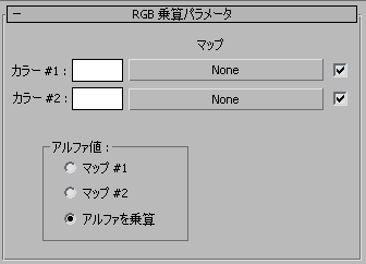

インタフェース
[カラー #1](Color #1)、[カラー #2](Color #2)
マップ ボタンをクリックして、マップのいずれかを割り当てます。チェックボックスでマップを切り替えます。マップのどちらかに色調を付けるには、他方のマップをオフにして、そのカラー見本をクリックし、[カラー セレクタ](Color Selector)を使用してティント カラーを選択します。
[アルファ値](Alpha From)領域
この設定によって、マップのアルファ(透明度)を生成する方法が決定します。どちらのマップにもアルファ チャネルがない場合、これらのオプションは影響ありません。
  • [マップ #1](Map #1): 1 番目のマップのアルファ チャネルを使用します。
  • [マップ #2](Map #2): 2 番目のマップのアルファ チャネルを使用します。
  • [アルファを乗算](Multiply Alphas): 2 つのマップのアルファ チャネルを掛け合わせて新しいアルファ チャネルを生成します。
