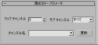

これらのパラメータを使用すると、どのマップ チャネルまたはサブチャネルをレンダリングするかを定義できます。たとえば、[チャネル情報](Channel Info)ユーティリティと組み合わせて頂点カラー マップを使用できるようにする場合に使用します。
各設定は互いに関連しているため、1 つのパラメータを変更すると、他の 2 つも適切に変更されます。
使用するマップ チャネルを指定できます。指定できる範囲は 0 ~ 99 です。既定値は 0 です。
この設定に関する注意:
指定したマップ チャネルのサブチャネルのうち赤、緑、青のどれを使用するかを指定できます。または、すべてのサブチャネルを指定することもできます。
[頂点カラー](Vertex Color)マップを持つマテリアルを、名前の付いたマップ チャネルまたは頂点カラー チャネルを持つオブジェクトに割り当てた後(「[チャネル情報](Channel Info)ユーティリティ」を参照)、[更新](Update)をクリックすると、このドロップダウン リストからオブジェクトの名前付きマップ チャネルを選択できます。
[チャネル名](Channel Name)ドロップダウン リストの内容を更新します。オブジェクトにマテリアルを適用した後や、オブジェクトにチャネルを追加した後は、[更新](Update)を使用してください。
