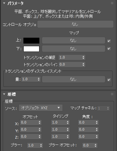

インタフェース
パラメータ
コントロール オブジェクト
シーンからコントロール オブジェクトを選択します。平面、ボックス、または球を選択できます。
[上](Above)/[内側](Inside)
平面のサーフェスの上またはボックスや球の内側に配置するマテリアルのカラーを選択します。あるいは、チェックボックスをオンにして、選択したマップを使用します。
[下](Below)/[外側](Outside)
平面のサーフェスの下またはボックスや球の外側に配置するマテリアルのカラーを選択します。あるいは、チェックボックスをオンにして、選択したマップを使用します。
[トランジションの範囲](Transition Range)
カラーまたはマップのブレンドのトランジションを設定します。
[トランジションのバイアス](Transition Bias)
マスクされた領域を拡張または収縮させます。
[トランジションのディスプレイスメント](Transition Displacement)
マスクされた領域を選択されたマップでディスプレイスします。
