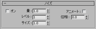

次のコントロールは、多くの 2D マップの[ノイズ](Noise)ロールアウトに表示されます。
[ノイズ](Noise)パラメータをマップに影響させるかどうかを決めます。
フラクタル関数の強度をパーセントで設定します。この量が 0 (ゼロ)の場合、ノイズはありません。100 の場合、マップは完全なノイズになります。既定値は 1.0 です。
反復を意味します。関数が適用される回数です。レベルの効果は[量](Amount)の値で変わります。量が多くなるほど、[レベル](Levels)値の増大効果も大きくなります。範囲は 1 ~ 10 で、既定値は 1 です。
ジオメトリに関連するノイズ関数のスケールを設定します。非常に小さい値ではホワイト ノイズになります。大きい値ではスケールがジオメトリのスケールを超えてしまうことがあり、ほとんど効果がありません。範囲は 0.001 ~ 100 で、既定値は 1.0 です。
ノイズ効果にアニメーションを付けるかどうかを決定します。ノイズをアニメートする場合は、このパラメータをオンにする必要があります。
ノイズ関数のアニメーション速度をコントロールします。
