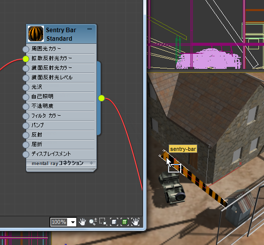

マテリアルをシーンの中のオブジェクトに適用するには:
ビューポート内でドラッグすると、マウスが置かれたオブジェクトのツールチップが開き、オブジェクト名が表示されます。オブジェクトが選択されているかどうかにかかわらず、マテリアルを適用することができます。マテリアルを適用するには、マウス ボタンを放します。
マテリアル ノードの出力ソケットからシーン内のオブジェクトにドラッグ
(ワイヤ自体はビューポートに表示されません)
オブジェクトが選択されていない場合やシーンに 1 つしかないオブジェクトが選択されている場合、マテリアルは即座に適用されます。シーンで複数のオブジェクトが選択されていると、マテリアルをそのうちの 1 つだけに適用するのか、選択したオブジェクト全体に適用するのかを尋ねるメッセージが 3ds Max に表示されます(既定値は後者)。
選択にマテリアルを適用するには、シーン オブジェクトの選択を作成し、アクティブ ビューでマテリアル ノードを選択して、スレート マテリアル エディタのツールバーで
([マテリアルを選択へ割り当て](Assign Material to Selection))をクリックします。
