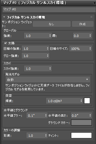

[フィジカル サン&スカイ環境](Physical Sun & Sky Environment)ロールアウト
- サン ポジション ウィジェット(Sun Position Widget)
- 太陽の位置をコントロールするための太陽ポジショナ オブジェクトを選択します。
- 作成(Create)
- 太陽の位置をコントロールするための新しい太陽ポジショナ オブジェクトを作成します。
[グローバル](Global)領域
- 強度(Intensity)
- サンとスカイの全体的な強度を設定します。
- 霞(Haze)
- スカイの霞のレベルを設定し、大気中の特定の物質の量をシミュレートします。
[太陽](Sun)領域
- 太陽(Sun)
- 有効な場合は、空に太陽が表示されます。
- 日輪の強度(Disc Intensity)
- 太陽の輝度を設定します。値を 1 に設定すると、実際の太陽がシミュレートされます。
- 日輪のサイズ(Disc Size)
- 太陽のサイズをパーセントで設定します。100% にすると、太陽の実際のサイズと等しくなります。
- グロー強度(Glow Intensity)
- 日輪の周りのグローの強度を設定します。この値を変更しても、太陽全体が暗くなったり、明るくなったりすることはありません。日輪とその周囲のグローの間の強度が調整されます。
[スカイ](Sky)領域
- スカイ強度(Sky Intensity)
- 空の輝度を設定します。値を 1 に設定すると、実際の空がシミュレートされます。
- 発光モデル(Illuminance Model)
- 空の照度の派生元の数学的モデルを選択します。[自動](Automatic)、[物理(Preetham など)](Physical (Preetham et al.))、または[計測済み(Perez 全天候型)](Measured (Perez All-Weather))のいずれかです。
- 拡散水平照度(Diffuse Horizontal Illuminance) (計測のみ)
- 太陽と太陽の周りを除く、水平の平面で計測した照度を設定します。
- 直接法線照度(Direct Normal Illuminance) (計測のみ)
- 太陽に向かって計測した照度を設定します。
[夜空](Night Sky)領域
- 輝度(Luminance)
- 夜空の輝度を設定します。この値が使用されるのは、太陽が水平線の下に沈んだ後のみです。
[水平線とグラウンド](Horizon and Ground)領域
- 水平線ブラー(Horizon Blur)
- 水平線がぼやけるレベルを設定します。
- 水平線の高さ(Horizon Height)
- 水平線の垂直方向の位置を設定し、太陽と空全体と一緒に上げ下げします。
- グラウンド カラー(Ground Color)
- 水平線の下でレンダリングされ、太陽と空によって照らされる、シミュレートされた地表面の拡散反射光の反射率を設定します。
[カラーの調整](Color Tuning)領域
- 彩度(Saturation)
- 生成された環境カラーの彩度を設定します。霞の設定値が大きい場合に、曇天をシミュレートするときは、値に 0.0 を使用すると便利です。
- ティント(Tint)
- サンとスカイ環境全体のカラー ティントを設定します。
