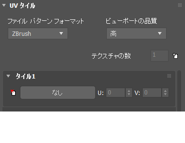

インタフェース
[UV タイル](UV Tiles)ロールアウト
[ファイル パターン フォーマット](File Pattern Format)
ファイル パターン フォーマット(ZBrush、Mudbox、UDIM (Mari)、カスタム)を選択します。
画像ファイル(JPEG、ビットマップなど)を選択する場合は、[カスタム](Custom)を使用します。
[ビューポートの品質](Viewport Quality)
ビューポートの表示品質を選択します。
[テクスチャの数](Number of Textures)
現在のテクスチャ タイル数を示します。
[タイルを追加](Add Tile)ボタン
クリックしてタイルを追加します。
[タイルを削除](Delete Tile)ボタン
クリックしてタイルを削除します。
[タイル](Tile)ボタン
[タイル](Tile)ボタンをクリックし、新しいタイルとしてファイルを選択します。このボタンには、現在選択されているファイルの名前、または選択されているファイルがない場合[なし]が表示されます。
[U V]
UV 空間に対応した値を入力して、UV エディタでタイルを配置します。たとえば、0,0 または 1,0 と入力するか、4,4 など任意の値を入力します。
