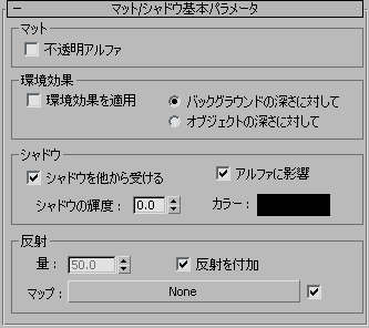

インタフェース
[マット](Matte)領域
不透明アルファ(Opaque Alpha)
アルファ チャネルにマット マテリアルを表示するかしないかを設定します。[不透明アルファ](Opaque Alpha)チェック ボックスのチェックマークを消すと、マット オブジェクトはアルファ チャネルを作成せず、シーンの中にシャドウ オブジェクトが存在しないものとして画像を合成することができます。既定値ではチェックマークが付いていません。
[環境効果](Atmosphere)領域
フォグ効果をマット サーフェスに適用するかどうか、また適用する場合はその適用方法を設定します。
環境効果を適用(Apply Atmosphere)
マット オブジェクトのフォグ効果をオン/オフにします。
フォグを適用する場合、次の 2 つの方法から選択します。1 つは、マット サーフェスが、カメラから無限の距離に置かれているとしてフォグを適用する方法です。 もう 1 つは、マット サーフェスが、実際に影をつけようとするオブジェクトの上にあるとして適用する方法です。つまり、フォグはマット サーフェスに 2D または 3D で適用できます。次に説明するコントロールで適用方法を制御します。
  • [バックグラウンドの深さに対して](At Background Depth): これは 2 次元メソッドです。スキャンライン レンダラーによってシーンにフォグを使用してから、シャドウをレンダリングします。この場合、影がフォグで明るくなることはありません。影を明るくするには、影の輝度を上げる必要があります。
  • [オブジェクトの深さに対して](At Object Depth): これは 3 次元メソッドです。レンダラーによってシャドウをレンダリングしてから、シーンにフォグを使用します。この場合は、3D のマット サーフェス上にかけるフォグの量を調節するため、生成されるマット/アルファ チャネルはバックグラウンドに完全にはブレンドされません。2D のバックグラウンドが表すシーン内でマット オブジェクトを 3D オブジェクトとして使用する場合は、[オブジェクトの深さに対して](At Object Depth)を使用します。
[シャドウ](Shadow)領域
この領域では、マット サーフェスが投影される影を受けるかどうか、また受ける場合はどのように受けるかを設定します。
シャドウを他から受ける(Receive Shadows)
マット サーフェスの上に影をレンダリングします。既定値ではチェックマークが付いています。
アルファに影響(Affect Alpha)
チェック ボックスにチェックマークを付けると、マット マテリアルに投影される影が、アルファ チャネルに適用されます。後で合成するために、アルファ チャネルを持つビットマップをレンダリングできます。既定値ではチェックマークが付いています。
[アルファに影響](Affect Alpha)チェック ボックスは、[マット](Matte)領域にある[不透明アルファ](Opaque Alpha)チェック ボックスのチェックマークを消したときだけ使用できます。
[アルファに影響](Affect Alpha)チェック ボックスにチェックマークが付いているときは、[シャドウの輝度](Shadow Brightness)の値が高いほど、影の透過度が上がります。 これによりバックグラウンドはより透けて見えるようになり、影は薄くなります。
シャドウの輝度(Shadow Brightness)
影の明るさを設定します。0.5 では、影はマット サーフェスの上で減衰します。1.0 では、影はマット サーフェスの色まで明るくなります。0.0 では、影はマット サーフェスを完全に覆い隠すほど濃くなります。
カラー(Color)
カラー サンプルをクリックすると[カラー セレクタ](Color Selector)が表示され、影の色を選択できます。既定値は黒です。
影の色の設定は、マット/シャドウ マテリアルを使用して、ビデオなどのバックグラウンド画像に影を合成する場合に特に有効です。画像の中に既に存在している影に位置合わせした新しい影を追加することもできます。
[反射](Reflection)領域
この領域のコントロールで、マット サーフェスを反射させるかどうかを設定します。マット反射は、シャドウ マップを使用して作成します。
ヒント: マット反射でアルファ チャネルを正しく作成するには、黒のバックグラウンドに対してレンダリングする必要があります。
量(Amount)
使用する反射の量を制御します。0 から 100 の範囲をパーセントで指定できます。マップを割り当てていない場合、このコントロールは使用できません。既定値は 50 です。
このパラメータはアニメートすることができます。
マップ(Map)
クリックすると、反射マップが割り当てられます。反射は、[反射/屈折](Reflect/Refract)マップまたは[フラット ミラー](Flat Mirror)マップを選択しない限り、シーンの環境マップから独立しています。
