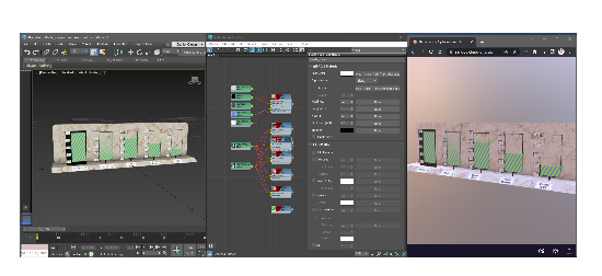

新しい glTF マテリアルはシェーディングモデルを使用して、gLTF にパブリッシュされたアセットがどのように見えるかを正確に表現します。
glTF マテリアルは、glTF ベースのワークフローに重点を置いてコントロールする最新のマテリアルです。
注: ビットマップ テクスチャでは、[オフセット](Offsets)または[W 角度](W Angle)がゼロ以外の場合、または[タイリング](Tiling)が 1 以外の場合、[タイリング](Tiling)、[オフセット](Offset)、および[W 角度](W_Angle)プロパティは KHR_texture_transform 拡張機能を使用して書き出されます。
3ds Max のシステム単位は、Max ビューポートで glTF マテリアルをプレビューする方法に影響します。glTF マテリアルを使用する場合、3ds Max のレンダー/ビューポートのプレビューが書き出し先の glTF ビューアと一致するように、影響を受けるアトリビュートをスケーリングする必要があります。

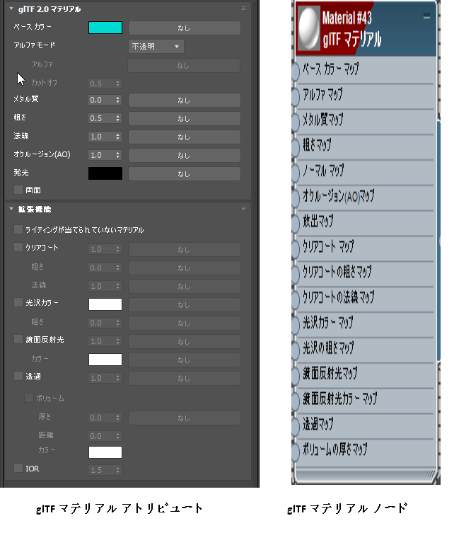

インタフェース
glTF マテリアルのパラメータ

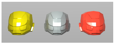

- ベース カラー マップ(Base Color Map)
[メタル質](Metalness)は 0.0、[ベース カラー](Base Color)はそれぞれ黄、グレー、赤
[ベース カラー マップ](Base Color Map)パラメータに追加されたマップは、非金属の拡散反射光カラーとみなすことができます。金属の場合は、金属自体のカラーです。

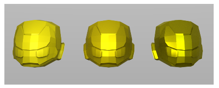

- メタル質マップ(Metalness Map)
[メタル質](Metalness)はそれぞれ 0.0、0.5、1
値の範囲は 0.0 (非金属)から 1.0 (完全に反射する金属)です。

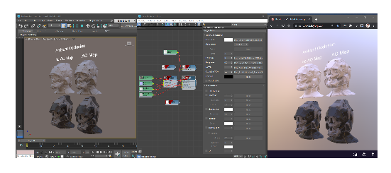

- オクルージョン(AO)(Occlusion (AO))
アンビエント オクルージョンは、拡散反射光カラーを暗くするグレースケール マップです。

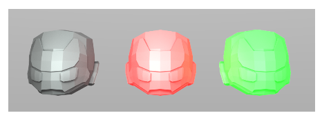

- 放出マップ(Emission Map)
[放出](Emission)はそれぞれ黒、赤、緑
このマップは、マテリアルが発する光のカラーと強度(自己照明)をコントロールします。

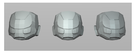

- クリアコート マップ(Clearcoat Map)
[クリアコート](Clearcoat)はそれぞれ 0.0、0.5、1
このマップは、マテリアルの上に重ねることができるクリア コーティングを定義します。

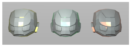

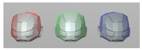

- 光沢カラー マップ(Sheen Color Map)
[光沢の粗さ](Sheen Roughness)は 0.1、[光沢カラー](Sheen Color)はそれぞれ赤、緑、青
このマップは、マテリアルの光沢コンポーネントのカラーを制御します。光沢は、ベルベットのようなマテリアルの後方散乱をシミュレートします。

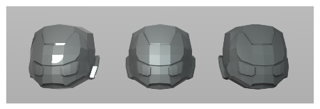

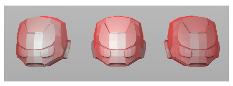

- 光沢の粗さマップ(Sheen Roughness Map)
[光沢カラー](Sheen Color)は赤、[光沢の粗さ](Sheen Roughness)はそれぞれ 0.0、0.5、1
このマップは、後方散乱の量を決定します。粗さが小さいと、グレージング角度周辺で鏡面反射光がシャープになります。粗さが大きいと、グレージング角度周辺で鏡面反射光がスムーズになります。

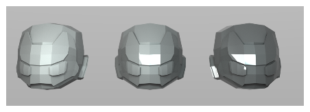

- 鏡面反射光マップ(Specular Map)
[鏡面反射光マップ](Specular Map)はそれぞれ 0.0、0.5、1
このマップは、鏡面反射光の強度を制御します。

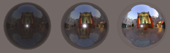

- IOR
- 屈折指数(IOR)は、マテリアルが透過照明を屈折させる量を制御します。
厚さ = 1、IOR = それぞれ 1.5、3、50
IOR の既定値は 1.5 です。次の表に、一般的な IOR 値を示します。
