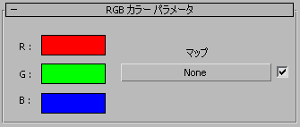

  1. [RGB カラー パラメータ](RGB Tint Parameters)ロールアウトで、[None]の印が付いたマップ ボタンをクリックします。

  3. [R]、[G]、または[B]のカラー サンプルをクリックします。
    3ds Max によって[カラー セレクタ](Color Selector)が開きます。
  4. 新規のカラーを選択します。
    下のマップの各ピクセルの赤、緑、青も同時に変化します。

R/G/B
赤、緑、および青のカラー サンプルによって、[カラー セレクタ](Color Selector)が表示され、特定のチャネルの値を調整できます。
マップ(Map)
マテリアル/マップ ブラウザを表示して、ティントするマップを選択します。
チェック ボックスでマップ効果のオン、オフを切り替えます。
