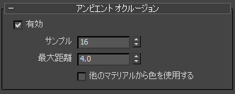

アンビエント オクルージョンには 4 つのコントロールがあります。
次の 2 つの図は、距離を 2 通りに変えて適用した Raw AO の出力結果です。
左: [最大距離](Max Distance)の値を高くした例
右: [最大距離](Max Distance)の値を低くした例
[他のマテリアルからカラーを使用 (正確な AO)](Use Color From Other Mats)がオフ。
[他のマテリアルからカラーを使用 (正確な AO)](Use Color From Other Mats)がオン。
AO を使用すると、コーナーが暗くなりすぎたり、自己照明オブジェクトの周囲のリムが暗くなり、イメージがきれいに見えない場合、より正確な結果を得るには[他のマテリアルからカラーを使用 (正確な AO)](Use Color From Other Mats)をオンにします。
