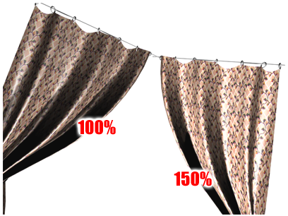

拡散反射光レベル
[拡散反射光レベル](Diffuse Level)では、マテリアルの拡散反射光コンポーネントの明るさを制御します。
拡散反射光レベルの調整

拡散反射光レベル(Diffuse Level)
値を大きくすると拡散反射光の輝度が高くなり、値を小さくすると拡散反射光の輝度が低くなります。拡散反射光レベルは拡散反射光カラーの明度(HSV 形式)よりも大きくできます。このパラメータは 0 から 400 の範囲の値を指定できます。既定値は 100 です。
