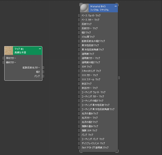

[ナビゲーター](Navigator)ウィンドウは、既定値ではスレート マテリアル エディタの右上隅に表示されます。ナビゲーターウィンドウにはアクティブ ビューのマップが表示されます。
Screenshot of the navigator window in the slate material editor
ビューのノードの中央にあるナビゲーター

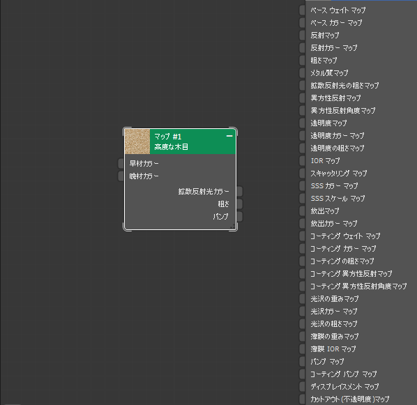

Screenshot of the view window in the slate material editor
アクティブ ビューの対応する表示
[ナビゲーター](Navigator)の長方形は、アクティブ ビューの枠を表します。ナビゲーターで長方形をドラッグすると、ビューのフォーカスが変わります。
ナビゲーターでビューの枠を移動してフォーカスを変更
アクティブ ビューの対応するフォーカスの変更
[ナビゲーター](Navigator)が最も役に立つのは、アクティブ ビューに多数のマテリアル ツリーがある場合です。[ナビゲーター](Navigator)の表示の切り替えは、[ツール](Tools)メニューでの選択で行ないます。
