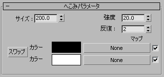

インタフェース
[サイズ](Size)
へこみの相対的なサイズを設定します。他の設定を変えずにサイズのみを大きくしていくと、へこみの数は減っていきます。既定値は 200 です。
[サイズ](Size)の値を小さくすると、均等に配置された小さなへこみが作成されます。サーフェスを「砂で覆った」ような効果が得られます。
[サイズ](Size)の値を大きくすると、サーフェスにはっきりした溝と彫り口が作成されます。「堅い溶岩」のような効果が得られることがあります。
[サイズ](Size) = 10、500、1000
[反復](Iterations) = 1、[強度](Strength) = 20 (既定値)
[反復](Iterations) = 3、[強度](Strength) = 20 (既定値)
3 個の球体はどちらのセットでも同一のサイズに設定されていますが、反復の回数が異なっています。強度は同じです。
[強度](Strength)
2 つのカラーの相対的な適用範囲を決めます。値を大きくすると[カラー #2](Color #2)の適用範囲が増え、値を小さくすると[カラー #1](Color #1)の適用範囲が増えます。既定値は 20 です。

[反復](Iterations)
へこみを作成する際に行う計算の回数を設定します。既定値は 2 です。

[スワップ](Swap)
カラーまたはマップの配置を反転させます。
カラー #1、カラー #2
カラー コンポーネント([拡散反射光](Diffuse)など)に割り当てるカラーを 2 色まで選択できます。既定値では[カラー #1](Color #1)が黒、[カラー #2](Color #2)が白です。

[マップ](Maps)
カラーをへこみパターンのマップで置換します。チェック ボックスを使用して関連マップを使用可能または使用不可にします。
へこみカラー スロットの 1 色または 2 色に対して、マップを割り当てることができます。へこみを含むあらゆるタイプのマップが使用できます。マップを割り当てると、元のカラーは完全に上書きされます。
