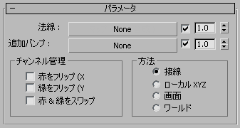

チェック ボックスを使用して、マップの使用を有効にするか無効にするかを指定します(既定値はオン)。マップの効果を調整するには、編集ボックスを使用します。
既定では、法線マップの赤いチャネルは左(大きな値)と右(小さな値)を表し、緑のチャネルは下(大きな値)と上(小さな値)を表します。青のチャネルは垂直距離を表します。この領域のコントロールでは、その処理方法を調整できます。
[一般](General)パネルで、[法線バンプ](Normal Bump)オプションを変更してください。
たとえば、(228,178, 255)の法線は 2 時の方向を指します。赤と緑をスワップすると、法線は(178, 228, 255)となり、1 時の方向を指します。
[方法](Method)領域では、法線で使用する座標を選択できます。このコントロールは、[投影オプション](Projection Options)ダイアログ ボックスのコントロールと同じです。
アニメートしたキャラクタなど、移動と変形の両方が行われるオブジェクトに使用する方法です。
静止オブジェクトと移動オブジェクトに使用できますが、変形するオブジェクトには使用できません。オブジェクトが変形する場合、投影は一部のフレームで不正確になります。
窓を通して見える銅像など、単一角度のみから見る静止オブジェクトに主に使用します。
移動や変形が行われないオブジェクトに主に使用します。移動や変形が行われる場合、ワールド投影法線を含む移動オブジェクトは、テクスチャを「泳ぐ」ように表示されます。
