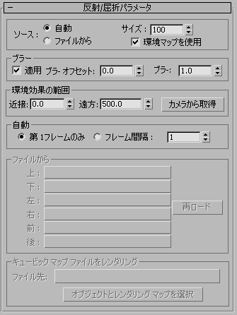

[キュービック マップ ファイルをレンダリング](Render Cubic Map Files)領域のコントロールを使用してマップを自動生成し、それをディスクに保存することができます。上(_UP)ビットマップのフォルダとファイル名を指定するには、[ファイル先](To File)ボタンを使用します。[オブジェクトとレンダリング マップを選択](Pick Object and Render Maps)ボタンをクリックしてから、マッピングするオブジェクトをクリックします。3ds Max によってファイルが作成され、それらが 6 つの[ファイルから](From File)マップ ボタンに割り当てられます。
キュービック マップのレンダリングは、自動キュービック マップと同じ効果を持ち、シーン レンダリング時にマップをレンダリングする必要がないというメリットがあります。デメリットは、この方法ではアニメートされた反射または屈折を自動作成できないことです。

[ファイルから](From File)がアクティブになると、[キュービック マップ ファイルをレンダリング](Render Cubic Map Files)領域内のコントロールも使用可能になります。6 つのキュービック反射マップを自動作成し、それらをファイルに保存できます。また保存したマップを[ファイルから](From Files)コントロールを使用してロードすることもできます。
シーン内に[フォグ](Fog)の環境がある場合、マテリアルが割り当てられたオブジェクトの視点からフォグを正しくレンダリングするためには、キュービック マップに近接範囲と遠方範囲を設定する必要があります。この領域の[近接](Near)および[遠方](Far)編集ボックスでは、オブジェクトに関連したフォグ範囲を指定できます。
これらの値は、カメラ オブジェクトにダイナミックにリンクされていません。これは、カメラをクリックした時点のカメラの範囲値から単にコピーされた値です。後でカメラの範囲値が変更されても、マップの[近接](Near)と[遠方](Far)の値は変わりません。
このコントロールは、反射/屈折マップのアクティブ ソースが[自動](Automatic)である場合にのみ使用できます。
次のコントロールは、反射/屈折のソースとして[ファイルから](From File)がアクティブになっている場合にのみ使用できます。キュービック マップとして使用する 6 つのビットマップはここで割り当てます。
マップがファイル命名規則に従っていない場合、またはマップを異なる位置のボタンに割り当てた場合([前](Front)に _UP を割り当てた場合など)は、そのマップしか割り当てられません。他のマップは手動で割り当てる必要があります。
描画プログラムを使用してキュービック マップをいくつか編集した後で[再ロード](Reload)をクリックすると、マテリアルとシーンを更新することができます。
