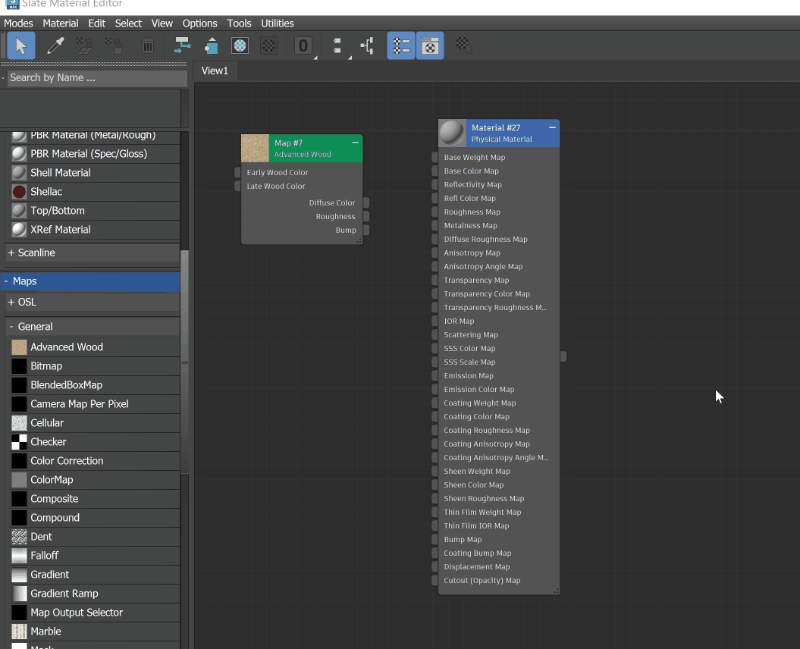

アクティブ ビューに合成を作成するには:
  1. グラフ内または編集可能な別の合成内の、1 つまたは複数のノードを選択します。
  2. 右クリック メニューで、[合成内のノードをパッケージ化](Package Nodes in Compound)を選択します。
選択したノードが新しい合成に含まれ、既存の接続はすべてポートになります。
Screen recording GIF of someone creating a compound in the Slate Material Editor.
アクティブ ビューに合成を作成する

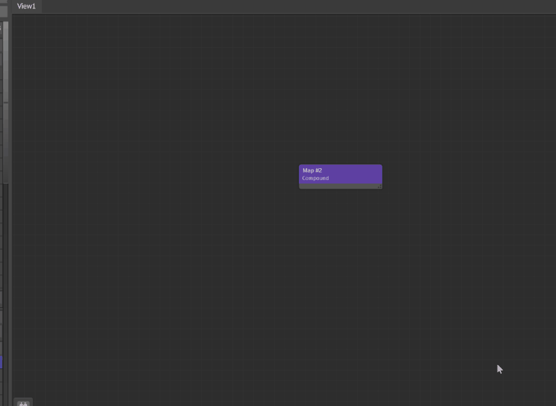

合成のアトリビュートをプロモートする
キー属性を合成の最上位レベルにプロモートするには:
  1. 合成をダブルクリックして入力します。
  2. プロモートするアトリビュート ポートを見つけます。
  3. 目的のアトリビュート ポートの接続ラインをドラッグして離します。
  4. [入力/出力パラメータとしてエクスポーズ](Expose as Input/Output parameter)を選択します。
注: 入力ポートと出力ポートの両方を合成の最上位レベルにプロモートできます。
プロモートされたアトリビュートの名前を変更するには、合成内のプロモートされたアトリビュートを右クリックして、[名前の変更](Rename)を選択します。
Screenshot GIF of a user exposing an input in a compound.
合成のアトリビュートをプロモートする
