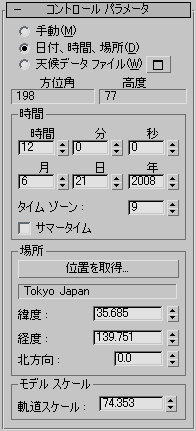

最初にデイライト システムを作成するとき、既定値の作成パラメータは夏至(6 月 21 日)の真昼(正午)に設定されています。[コントロール パラメータ](Control Parameters)ロールアウトの[位置を取得](Get Location)ボタンを使用して(下記参照)、正確な地理上の位置を選択できます。このロールアウトが使用不可の場合は、ビューポートで Daylight01 オブジェクトを選択すると使用できるようになります。

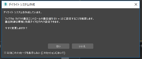

いずれの方法を使用する場合でも、露出制御が有効でないときにデイライト システムを追加すると、3ds Max は適切な露出制御を適用するようユーザに求めます。常に、現在のレンダラーに最適な露出制御を使用してください。
| レンダラー | 推奨される露出制御 |
| 既定値のスキャンライン | 対数 |
| Quicksilver | フィジカル カメラ |

地理的な位置や時刻のコントロールは、[モーション](Motion)パネルにあります。既定値では、時刻は正午、日付およびタイム ゾーンはコンピュータのローカル設定に基づきます。既定値の場所は、カリフォルニア州サンフランシスコです。
このシステムで作成される指向性ライトは、[日時](Date)および[時間](Time)という 2 つの特殊なコントローラで管理されています。システムを作成した後で、指向性ライト用の[モーション](Motion)パネル内の作成パラメータ(時間と日付、場所、軌道スケール)にアクセスすることができます。パラメータは相互に関係付けられているので、どの順番でもそのパラメータで調整することができます。一般的に、最初に場所を選択し、次に日付と時間を調整する方法が一番簡単です。選択したサンライト オブジェクトまたはスカイライト オブジェクトのパラメータにアクセスするには、[修正](Modify)パネルを表示します。コンパス マーク オブジェクトを選択した後で、コンパス マークの半径を[修正](Modify)パネルで編集することもできます。
日付や時間の位置を選択すると、その位置にしたがって、サンとスカイの強度が自動的に設定され、アニメートされます。これらは[手動位置決め](Manual Position)による上書きを使用してのみ編集することができます。

[デイライト システム](Daylight System)を選択し、露出制御を追加するかどうか尋ねられたら[はい](Yes)をクリックします。ビューポートでデイライト システムを追加します。

このロールアウトは、デイライトまたはサンライト システムのライト コンポーネントを選択したときに[作成](Create)パネルと[モーション](Motion)パネルに表示されます。
ボタンをクリックすると、[天候データを設定](Configure Weather Data)ダイアログ ボックスが開き、EPW ファイルを指定して、デイライト システムで使用する天候データを選択できます。
太陽の方位角および高度を表示します。方位角とは度単位(北緯 = 0、東経 = 90)の太陽のコンパス方位です。高度とは度単位の水平線上の太陽の高さ(日の出や日の入り = 0)です。
時刻、日付、およびタイム ゾーンの設定を行います。
選択する地域がサマータイムを使用する場合、[サマータイム](Daylight Savings)チェック ボックスにチェックマークを付けます。サンライト システムがそれに応じてサマータイム期間中の太陽の方位と高度を調整します。
[日付と時刻](Date and Time)のプロパティ ダイアログ ボックスでタイム ゾーンを調べることができます(このダイアログ ボックスは、[マイ コンピュータ](My Computer)
