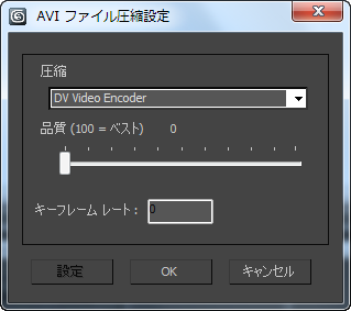

AVI が出力形式として選択されている場合に、[レンダリング出力ファイル](Render Output File)ダイアログ ボックスの[レンダリング](Render)または[設定](Setup)をクリックすると、AVI ファイル圧縮設定ダイアログ ボックスが表示されます。
圧縮(Compressor)
ファイルを圧縮する際のコーデック(圧縮/解凍)を選択します。使用するシステムにインストールされているコーデックをどれでも使用できます。
また、圧縮されていないフレームをレンダリングし、その後外部アプリケーションを使ってアニメーションを圧縮することもできます。ビデオ ファイル圧縮はそれ自体が複雑な問題であり、考慮すべき数多くの側面があります。
注: 64 ビット バージョンの 3ds Max を使用する場合、既定の圧縮は DV ビデオ エンコーダとなります。このエンコーダがサポートする唯一の出力解像度は 720 × 480 です。別の出力解像度を使用するには、圧縮を異なるオプションに設定してください。
品質(Quality)
特定のコーデックでのみ使用できます。使用できる場合は、スライダを使って必要な品質を選択します。品質が高くなるとファイル サイズも大きくなります。
キーフレーム レート(Keyframe Rate)
特定のコーデックでのみ使用できます。使用できる場合、フレームを比較して補間フレームを生成する、デルタ キーフレームの間隔を指定します。間隔が大きすぎると AVI ファイル全体の品質が損なわれます。
設定(Setup)
特定のコーデックでのみ使用できます。このボタンをクリックしてコーデック特有の追加オプションを確認します。オプションはベンダー固有のもので、コーデックによって異なります。
