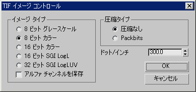

[TIF イメージ コントロール](TIF Image Control)ダイアログ ボックスを開くには、[レンダリング出力ファイル](Render Output File)ダイアログ ボックスで[保存](Save)または[設定](Setup)をクリックします。
[イメージ タイプ](Image Type)領域
イメージ情報を保存する方法を選択します。
  • [8 ビット グレースケール](8-bit Greyscale): 8 ビットのグレースケール イメージを作成します。
  • [8 ビット カラー](8-bit Color): 8 ビットのカラー イメージを作成します。
  • [16 ビット カラー](16-bit Color): 16 ビットのカラー イメージを作成します。
  • [16 ビット SGI LogL](16-bit SGI LogL): 輝度チャネルの対数エンコードを含むカラー イメージを作成します。
  • [32 ビット SGI LogLUV](32-bit SGI LogLUV): 輝度チャネルと UV カラー座標情報の対数エンコードを含むカラー イメージを作成します。
アルファ チャネルを保存(Store Alpha Channel)
このチェック ボックスにチェックマークが付いている場合、他のイメージ データと一緒にアルファ チャネルを保存します。アルファ データによって、選択したイメージ タイプに対してピクセルごとに 8 ビットが追加されます。
[圧縮タイプ](Compression Type)領域
圧縮された TIFF ファイルをレンダリングできます。既定値は[圧縮なし](No Compression)です。
  • [圧縮なし](No Compression): レンダリング イメージの圧縮を行いません。
  • [パック ビット](Packbits): TIFF Packbits アルゴリズムを使用してファイルを圧縮します。
ドット/インチ(Dots Per Inch)
保存されたイメージの 1 インチ当たりのドット数(dpi)を設定します。この設定により最終的なイメージの解像度が変化することはありませんが、ドキュメント内での出力方法に影響します。
