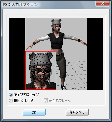

PSD ファイルをビットマップとして開くと、イメージの使用方法を選択するダイアログ ボックスが表示されます。
[集約されたレイヤ](Collapsed Layers)はイメージ全体を表示
  • 集約されたレイヤ(既定値) ビットマップの表示に、合成されたイメージ全体を使用します。この合成は、PSD ファイル(Photoshop のヘルプを参照)を保存するときに生成する必要があります。
    注: 合成イメージは、ビットマップ イメージの表示にのみ使用されます。3ds Max は、PSD ファイルのすべてのレイヤを個別にメモリに保持します。 3ds Max 内で個々のレイヤの編集や新規レイヤの追加を、ビューポート キャンバスを使用して行うことができます。

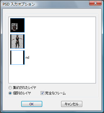

  • 個別のレイヤイメージの 1 つのレイヤを使用します。 このラジオ ボタンを選択すると、レイヤのリストと各レイヤのサムネイル、レイヤ名が表示されます。レイヤをクリックして選択し、[OK]をクリックします。
    [個別のレイヤ](Individual Layer)は、選択可能なレイヤのリストを表示
    [完全なフレーム](Full Frame)オンにすると、レイヤ全体がビットマップとして使用されます。 オフにすると、レイヤの中で、イメージ データが占める部分だけが使用されます。既定値ではチェックマークが付いています。
