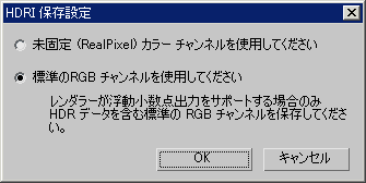

[HDRI 保存設定](HDRI Save Settings)ダイアログ ボックス
3ds Max では、32 ビット浮動小数点チャネルのイメージをレンダリングして保存することができます。このタイプのイメージは、次のように利用できます。
  • 合成: 合成パイプラインで 16 ビット イメージを使用すると、カラーを設定するときにバンディングなどの問題が起きることがあります。
  • HDR イメージは、特定の範囲(たとえば、0 ~ 255 または 0 ~ 65535)に固定されるのではなく、範囲がダイナミックに変化します。このように、高コントラストの物理的に正確な値は、32 ビット浮動小数点ピクセル形式で保存できます。
  • 値の範囲が広いため、HDR イメージは簡単に修正できます。また、レンダリングしてからかなり時間が経った後でも、イメージの品質を変えることなく効果を再適用することができます。たとえば、16 ビット イメージのコントラスト、輝度、および露出を変更すると、バンディングが発生することがあり、その場合はイメージをもう一度レンダリングする必要があります。一方、HDR イメージの場合は、同じ操作を行っても品質に影響はありません。
[レンダリング出力ファイル](Render Output File)ダイアログ ボックスの[保存](Save)または[設定](Settings)をクリックすると、[HDRI 保存設定](HDRI Save Settings)ダイアログ ボックスが表示されます。
このダイアログ ボックスでは、出力に使用する値のソースを選択できます。
