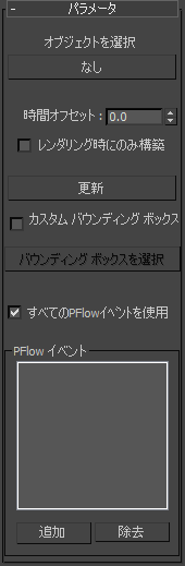

[パラメータ](Parameters)ロールアウト
オブジェクトを選択(Pick Object)
このボタンをクリックし、メッシャ オブジェクトでインスタンス化するオブジェクトを選択します。選択すると、インスタンス化されたオブジェクトの名前がボタンに表示されます。
時間オフセット(Time Offset)
メッシャのパーティクル システムが実行する、元のパーティクル システムの前後のフレーム数です。既定値は 0 です。
レンダリング時にのみ構築(Build Only At Render Time)
このチェック ボックスにチェックマークが付いている場合、シーンをレンダリングしたときを除き、ビューポートにメッシャ結果が表示されません。既定値ではチェックマークが付いていません。
このオプションは、ビューポート表示に必要な計算量を減らすときに使用します。
更新(Update)
元のパーティクル システム設定を編集するか、メッシャの時間オフセット設定を変更した後で、このボタンをクリックすると、メッシャ システムの変更が表示されます。
カスタム バウンディング ボックス(Custom Bounding Box)
このチェック ボックスにチェックマークが付いている場合、パーティクル システムとモディファイヤから派生したダイナミック バウンディング ボックスが、ユーザが選択した静的バウンディング ボックスに置換されます。
バウンディング ボックスを選択(Pick Bounding Box)
カスタム バウンディング ボックス オブジェクトを指定するには、このボタンをクリックし、オブジェクトを選択します。
カスタム バウンディング ボックスは、モディファイヤがスタック内でハイライト表示されたときに、オレンジ色のワイヤフレームとして表示されます。
ヒント: バウンディング ボックスには、任意のオブジェクトを使用できます。多くの場合、パーティクル システム自体を使用すると、最も高速になります。パーティクル システムが適切なサイズになるフレームに移動し、そこでパーティクル システムを選択します。
座標値
カスタム バウンディング ボックスの反対側にあるコーナーの座標を表示します。
すべての PFlow イベントを使用(Use All PFlow Events)
チェックマークが付いている場合にメッシャをパーティクル フロー システムに適用していると、システム内のすべてのイベントのメッシュ オブジェクトが自動的に作成されます。
特定のイベントだけを使用する場合は、このオプションのチェックマークを消して、[PFlow イベント](PFlow Events)領域のコントロールを使用して、使用するイベントを指定します(以下の説明を参照)。
メッシャ オブジェクトが パーティクル フロー システムに適用されているときに、システム内の特定のイベントのためにメッシュを作成する場合は、これらのコントロールを使用します。残りのイベントのためにメッシュが作成されなくなります。
リスト ボックス
メッシャが現在適用されているすべてのパーティクル フロー イベントを表示します。
追加(Add)
メッシャを適用するパーティクル フロー イベントを指定できます。
メッシャ オブジェクトが パーティクル フロー システムに適用されているときに、[追加](Add)をクリックすると、[PF イベントを追加](Add PF Events)ダイアログ ボックスが開き、システム上のすべてのイベントのリストが表示されます。追加するイベントをハイライト表示し、[OK]をクリックします。指定したイベントがリストに追加されます。
除去(Remove)
ハイライトされたイベントをリストから除去します。
