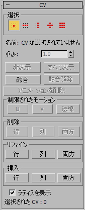

[CV]ロールアウト
サーフェス CV サブオブジェクトのロールアウト
[選択](Selection)領域
サーフェス CV サブオブジェクト選択コントロール
単一 CV (Single CV)

名前(Name)
[CV が選択されていません」、「複数の CV が選択されました」、「SurfaceName(インデックス)」のいずれかを表示します。「SurfaceName」は CV の親サーフェスの名前です。「インデックス」は、サーフェス上の CV の UV 位置です。[名前](Name)フィールドを編集して CV の名前をカスタマイズすることはできません。

重み(Weight)
選択された CV の重みを調整します。CV の重みを使用して、サーフェス上での CV の影響を調整することができます。重み値を上げると、サーフェスは CV の方向に引き寄せられます。重み値を下げると、サーフェスは CV から解放されます。

融合(Fuse)
CV を別の CV に融合します。ただし、CV をポイントに融合したり、逆にポイントを CV に融合したりすることはできません。 これは 2 つのサーフェスを接続する 1 つの方法です。CV を融合しても 2 つの CV サブオブジェクトは結合されません。

融合解除(Unfuse)
融合された CV を融合解除します。
アニメーションを除去(Remove Animation)
選択した CV からアニメーション コントローラを除去します。
[コンストレイントされたモーション](Constrained Motion)領域
この中のボタンは CV モーションを制限します。1 つまたは複数の CV を選択すると使用可能になります。CV 選択のドラッグが終わると、アクティブなコンストレイント ボタンがオフになります。
U
サーフェスの U 次元を移動するように CV 選択を制限します。

[削除](Delete)領域
次のボタンは、サーフェスから CV を削除します。1 つまたは複数の CV を選択してから[行](Row)、[列](Col.)、[両方](Both)のいずれかのボタンをクリックします。

[リファイン](Refine)領域
これらのボタンは CV の追加によってサーフェスをリファインします。サーフェスにマウスを置くと、追加される CV のプレビューとその位置が青で表示されます。

[挿入](Insert)領域
これらのボタンはカーブに CV を挿入します。いずれかのボタンをクリックしてオンにしてから、新しい CV を挿入するサーフェスをクリックします。CV の挿入は CV のリファインと似ていますが、挿入の場合はサーフェス内の他の CV が移動しない点が異なります。これは、挿入ではサーフェスの形状が変わることを意味します。

ラティスを表示(Display Lattice)
このチェック ボックスにチェックマークを付けると、CV サーフェスを囲むコントロール ラティスが表示されます。チェックマークが付いていない場合、コントロール ラティスがビューポートに表示されません。既定値ではチェックマークが付いています。
選択された CV (CVs Selected)
このテキスト フィールドには、現在選択されている CV 数が表示されます。
