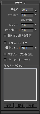

[パラメータ](Parameters)ロールアウト
サイズ(Size)
パーティクル以外のオブジェクトの場合、各メタボールの半径を表します。パーティクルの場合、各メタボールのサイズは、パーティクルのサイズ(パーティクル システムのパラメータで設定)によって決定されます。既定値は 20 です。
注: メタボールの表示サイズは、[テンション](Tension)の値に影響されます。[テンション](Tension)に最低値より小さい値が設定されていると、メタボールの半径は[サイズ](Size)の設定どおりになります。[テンション](Tension)の値を大きくすると、サーフェスの密度が高くなり、メタボールが小さくなります。
テンション(Tension)
サーフェスのリラックスまたは密集の度合いを決定します。小さい値にするほど、密集度は低くなります。値の範囲は 0.01 から 1.0 までです。既定値は 1.0 です。
粗さ評価(Evaluation Coarseness)
結果として得られるブロッブメッシュの粗さ(密度)を設定します。[相対的な粗さの設定](Relative Coarseness)(下記を参照)にチェックマークが付いていない場合、[レンダリング](Render)および[ビューポート](Viewport)の値で、ブロッブメッシュ面の絶対的な高さおよび幅が設定されます。小さい値を設定するほど密度の高いスムーズなメッシュになります。[相対的な粗さの設定](Relative Coarseness)にチェックマークが付いている場合、ブロッブメッシュ面の高さおよび幅は、この値に対するメタボール サイズの比率で決定されます。この場合、大きい値を設定するほど、メッシュ密度が高くなります。範囲はどちらも 0.001 ~ 1000.0 です。レンダリングの既定値は 3.0、ビューポートの既定値は 6.0 です。
[粗さ評価](Coarseness)の 2 つの設定の下限は 0.001 です。このため、[相対的な粗さの設定](Relative Coarseness)がオフの場合、高解像度のメタボール ジオメトリを作成できます。このような低い値を設定すると計算に長い時間がかかる場合があります。計算を中断したい場合は、[Esc]キーを押します。
相対的な粗さの設定(Relative Coarseness)
粗さの値の使用方法を決定します。このオプションにチェックマークが付いていないと、レンダリングおよびビューの[粗さ](Coarseness)の値が絶対値になります。つまり、各ブロッブメッシュ面の高さと幅は、常に[粗さ](Coarseness)の値と等しくなります。この設定では、メタボールのサイズが変わっても、ブロッブメッシュ面のサイズは固定されたままです。このオプションにチェックマークが付いていると、各ブロッブメッシュ面のサイズは[粗さ](coarseness)に対するメタボール サイズの比率によって決定されます。したがって、ブロッブメッシュ面のサイズはメタボールのサイズに合わせて変化します。既定値ではチェックマークが付いていません。
大きいデータの最適化(Large Data Optimization)
このオプションにチェックマークが付いていると、ブロッブメッシュの計算および表示を別の方法で行うことができます。ただし、この方法が既定の方法よりも効果的なのは、メタボールの数が多い場合(2,000 以上)に限定されます。このオプションは、大量のメタボールを生成するパーティクル システムまたはその他のオブジェクトを使用する場合にのみチェックマークを付けてください。既定値ではチェックマークが付いていません。
ビューポート内でオフ(Off in Viewport)
ビューポート内でのブロッブメッシュの表示をオフにします。ブロッブメッシュはレンダリング中は表示されます。既定値ではチェックマークが付いていません。
ソフト選択を使用(Use Soft Selection)
ブロッブメッシュに追加するジオメトリでソフト選択が使用されている場合、このオプションにチェックマークを付けると、このソフト選択によってメタボールのサイズと位置が決まります。メタボールは、[サイズ](Size)に設定されたサイズで、選択された頂点に配置されます。頂点がジオメトリの[ソフト選択](Soft Selection)ロールアウトで設定したフォールオフ内にある場合、より小さいメタボールが配置されます。フォールオフ外にある場合、メタボールは配置されません。このオプションは、ジオメトリの[頂点](Vertex)サブオブジェクト レベルが有効になっていて、ジオメトリの[ソフト選択](Soft Selection)ロールアウトの[ソフト選択を使用](Use Soft Selection)がオンになっている場合に限り有効です。ジオメトリのブロッブメッシュの[ソフト選択を使用](Use Soft Selection)がオフになっている場合、メタボールはジオメトリ上のすべての頂点に配置されます。既定値はオフです。
  • [最小サイズ](Min Size)[ソフト選択を使用](Use Soft Selection)にチェックマークが付いているとき、フォールオフ内のメタボールの最小サイズを設定します。既定値は 10.0 です。
[ブロッブ オブジェクト](Blob Objects)領域
オブジェクト リスト
ブロッブメッシュ シミュレーションの一部であるシーンのオブジェクトを表示します。
選択(Pick)
画面からブロッブメッシュに追加するオブジェクトまたはパーティクル システムを選択できます。
追加(Add)
ブロッブメッシュに追加するオブジェクトまたはパーティクル システムを選択する選択ダイアログ ボックスを表示します。
除去(Remove)
ブロッブメッシュからオブジェクトまたはパーティクル システムを除去します。
