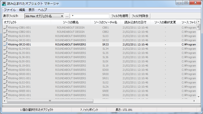

- オブジェクト リスト
- 読み込まれたオブジェクトを表示します。 リストのオブジェクトは、状態を示すために色分けされます。  - 黒オブジェクトは存在しているソース ファイルから生成され、Civil View にデータを読み込んでから更新されていません。
- グレーソース ファイルが削除されたか、または移動されたので、ソース ファイルへのリンクが壊れています。 このオブジェクトの[更新](Update)オプションは無効になっています。 オブジェクトを別のソース ファイルと関連付けるには、オブジェクトを右クリックし、[ソース ファイルの関連付けを変更](Change Source File Association)を選択します。  ヒント: 別のソース ファイルは、以前使用されたファイルと異なる形式にすることもできます。 唯一の要件としては、新しいソース ファイルにモデルと文字列ラベル名の同じ組み合わせを含める必要があります。 たとえば、ソースの MX GENIO ファイルがなくなった場合は、そのオブジェクトを同じプロジェクトの MX モデル ファイルに再度関連付けることができます。
- 赤このオブジェクトを Civil View に読み込んでからソース ファイルが更新されています。 赤のエントリは、視覚化がソースの土木設計データと一致していない可能性があることを示します。 [ファイルの最終変更](File Last Modified)列は、ソース データが更新された日付を示します。  注: MX モデル ファイルのデータから生成されたオブジェクトでは、モデル ファイル全体の最終変更日の代わりにソース モデルの最終変更日が表示されます。  Civil View のモデルとソースを同期するには、エントリを右クリックして[更新](Update)を選択します。
- [ステータス](Status)行
- オブジェクトの状態を表示します。 個々のオブジェクトをクリックしてハイライト表示すると、ステータス ラインにオブジェクトの点数およびその長さも表示されます。
