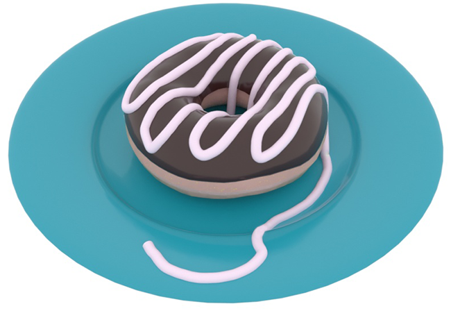

ビューポートで直接手描き風のスプラインを作成するには、[フリーハンド](Freehand)を選択します。
マウスなどのポインティング デバイスを使用してスプラインを手描きで作成するには、フリーハンド スプライン ツールを使用します。スプラインがシーン内の選択されたオブジェクト上にのみ描画されるようにコンストレイントして、その後スプラインをオブジェクトのコンタに自動的に追従させることができます。
2 つのオブジェクト(ドーナツとプレート)にコンストレイントされたフリーハンド スプラインを描画して作成された配管冷却。
