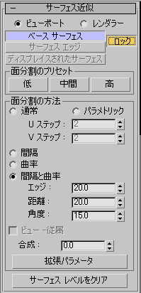

[サーフェス近似](Surface Approximation)ロールアウトは、NURBS モデル内のサーフェス サブオブジェクトを、レンダリングやビューポート表示のために近似化する方法を制御します。NURBS をビューポートおよびレンダリングごとに個別に近似化することができます。一般に、ビューポートをクリアにすばやく表示する一方で、レンダリングをスムーズで正確に、また「リアル」に表示するのが理想的です。 ただし、ビューポートのために選択した近似によってメッシュが作成される場合、選択したメッシュが、後で NURBS モデルに適用するモディファイヤの動作に影響を与えることがあります。
ロールアウト内の最初の 2 つのコントロールはラジオ ボタンなので、これを切り替えて出力先としてビューポート、レンダラーのいずれかを選択し、パラメータ コントロールを選択できます。

サーフェス単位のサーフェス近似
既定値では、サーフェス サブオブジェクトはトップレベルの NURBS モデルと同じ近似設定を使用します。この設定を無視することができます。無視すると、各サーフェス サブオブジェクトに独自に[サーフェス近似](Surface Approximation)ロールアウトが設定されます。このロールアウトのコントロールは、[トップ レベルにロック](Lock to Top Level)チェック ボックスにチェックマークが付いている場合は使用できません。この切り替えをオフにすると、サーフェス サブオブジェクトに固有の近似設定を選択できます。

次のボタン グループで、サーフェス近似設定が影響するジオメトリの部分を選択できます。
ベース サーフェス(Base Surface)
設定がサーフェス全体に影響します。これが既定値です。
サーフェス エッジ(Surface Edge)
このボタンをオンにすると、トリム カーブで定義されるサーフェス エッジの面分割に、近似値が設定されます。[ロック](Lock)ボタンをオフにすると、サーフェスとエッジの面分割の値は、独立したものになります。
オブジェクトレベル サーフェスでは、[ロック](Lock)(次に説明)ボタンをオフにしなければ使用できません。

ロック(Lock)
(オブジェクトレベル サーフェスの場合のみ) [ベース サーフェス](Base Surface)設定を、[サーフェス エッジ](Surface Edge)設定にロックします。すなわち、サーフェスとサーフェス エッジは、[ロック](Lock)ボタンがオンになっている場合、リレーショナルな面分割が設定されます。既定値ではチェックマークが付いています。
[面分割のプリセット](Tessellation Presets)領域
プリセットのサーフェス近似を低、中、高品質から選択できます。プリセットが選択されている間、使用する値が[面分割の方法](Tessellation Method)領域に表示されます。
この領域のコントロールは、[ビューポート](Viewports)が選択されている場合はいずれかのビューポートに表示された、[レンダラー](Renderer)が選択されている場合は、レンダラーを介して表示された、NURBS サーフェスの外観に影響します。5 つのアルゴリズムから選択できます。NURBS サーフェスを面分割して近似する方法はアルゴリズムごとに異なります。
一般に、選択したプリセット値が好結果を生じた場合、このロールアウトでコントロールを調整する必要はありません。プリセットの選択によって問題に直面した場合に、コントロールを調整します。

トップ レベルにロック(Lock to Top Level)
(サブオブジェクト サーフェスの場合のみ)このチェック ボックスにチェックマークを付けると、サーフェス サブオブジェクトは、トップレベルの NURBS モデルと同じサーフェス近似設定を使用し、このロールアウトの他のコントロールは使用できません。チェックマークを消すと、サブオブジェクト近似をトップレベルのモデルとは別に設定できます。既定値ではチェックマークが付いています。

拡張パラメータ(Advanced Parameters)
クリックすると、[拡張サーフェス近似](Advanced Surface Approximation)ダイアログ ボックスが表示されます。このダイアログ ボックスのパラメータは、[間隔](Spatial)、[曲率](Curvature)、[間隔と曲率](Spatial and Curvature)の近似方法に適用されます。
サーフェス レベルをクリア(Clear Surface Level)
(トップレベル サーフェスの場合にのみ表示される) 個々のサーフェス サブオブジェクトに割り当てられたすべての近似設定をクリアします。このボタンをクリックすると、サーフェス固有のすべての近似が失われ、サーフェス サブオブジェクトの[トップ レベルにロック](Lock to Top Level)チェック ボックスにチェックマークが付きます。
