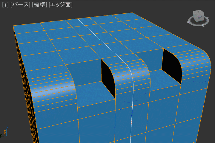

3ds Max Update 2022.3 の時点で、スマート押し出し(Smart Extrude)を使用して、同じメッシュ上の複数のエッジ ボディをカットできるようになりました。この 2 つのデモンストレーションについては、以下を参照してください。

    面を内側に押し出した場合、スマート押し出しによってメッシュの任意の部分の面がカットまたは削除され、結果として完全に延長されるようになります。その結果の穴は、周囲の面に対して再ステッチされます。これは、ブール演算の減算に似ていますが、ポリゴン コンポーネントに対して実行されます。
    メッシュ上の任意の要素にある別の面に対し、面を外側に押し出した場合、交差がステッチされてクリーンな結果が得られます。これはブール演算の加算(和)と似ています。
