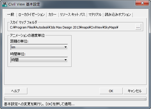

 参照クリックすると、[参照](Browse)ダイアログ ボックスが表示され、既定以外のスカイ マップ フォルダを選択できます。
[時間単位](Time Units)と併用して、アニメートされたオブジェクトの速度の指定および計算時に使用する単位を選択します。 既定値は[km](キロメートル)です。
[距離の単位](Distance Units)と併用して、アニメートされたオブジェクトの速度の指定および計算時に使用する単位を選択します。 既定は[hr](時間)です。

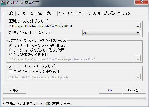

リソース キットは、Civil View 全体で使用されます。 リソース キットには、Civil View シーンでジオメトリおよびマテリアル コンテンツの生成に使用されるさまざまなリソースが含まれています。 一般的なリソース キットには、ビットマップ、スタイル、パラメータ ファイル、オブジェクト ライブラリ コンテンツが含まれています。
Civil View では、以下の異なるタイプのリソース キットを最大 3 つ定義できます。
すべての Civil View インストールで標準で含まれており、常にアクティブである必要があります。 ローカライズされた、地域固有のコンテンツを保持します。 既定では Windows の \programdata フォルダにインストールされますが、大規模なワークグループのメンバーが同時にアクセスする場合はネットワーク共有フォルダに保存することもできます。
[Civil View 基本設定](Civil View Preferences)パネルからアクティブにできます。 現在の *.max シーンにのみ関連するプロジェクト固有リソースや、現在のプロジェクトに関連する一連のシーンを保持しています。 プロジェクト リソース キットは一般に、現在のシーン ファイルと同じフォルダに格納されており、新しいシーン ファイルが最初に保存された後に 1 回だけアクティブにできます。
[Civil View 基本設定](Civil View Preferences)パネルからアクティブにできます。 一般に、より幅広いプロジェクトにわたり使用される個人リソースを保持します。 プライベート リソース キットでは、共有しているリソース キットのコンテンツの削除や変更が行われないよう、国別リソース キットに保護手段を施すことができます。
既定では、国別リソース キット フォルダは、 C:\programdata\autodesk\civil view\<Version>\ のディレクトリ パスに格納されています。
 参照クリックすると、[参照](Browse)ダイアログ ボックスが表示され、既定以外の国別リソース キット フォルダを選択できます。 たとえば、国別リソース キットが複数のユーザによりネットワーク上で共有されている場合などに、この操作が必要になります。
このフォルダを変更すると、次回 Civil View が起動されたときに有効になります。
上で指定した親フォルダにインストールされた国別リソース キットから選択できます。
このリストで選択を変更すると、現在ロードされている Civil View マテリアル ライブラリ、スタイル ライブラリ、およびオブジェクト ライブラリの内容が変更されます。 アクティブな国の変更は、次回 Civil View を起動したときに有効になります。
プロジェクト リソース キットをアクティブにできます。
プロジェクト リソース キットを保存する場所の設定には以下の 3 つのオプションがあります。
プロジェクト関連リソースを保存するシーン フォルダ内にフォルダを作成します。 リソース キット フォルダの名前は、シーン ファイルを最初に保存した後でユーザが定義します。 シーン ファイルを新しい場所に保存した場合、関連するプロジェクト リソース キットは自動的に再配置されません。
すべてのプロジェクト リソース キットを、必要に応じて、共有ネットワーク ドライブとして定義可能な共通親フォルダに保存できます。 リソース キット フォルダの名前は、シーン ファイルを最初に保存した後でユーザが定義します。 シーン ファイルを新しい場所に後で保存した場合、関連するプロジェクト リソース キットは自動的に再配置されません。
 参照ボタンをクリックすると、[参照](Browse)ダイアログ ボックスが表示され、既定以外のプロジェクト リソース キット フォルダを選択できます。
アクティブな 3ds Max シーン ファイルに関連する現在のプロジェクト リソース キットの実際の場所とステータスは、[シーン設定](Scene Settings)ロールアウトに表示されます。
オンにすると、プライベート リソース キットがアクティブになります。 既定では、プライベート リソース キットは Windows の ¥documents フォルダに格納されています。
 参照クリックすると、[参照](Browse)ダイアログ ボックスが表示され、既定以外のプライベート リソース キット フォルダを選択できます。

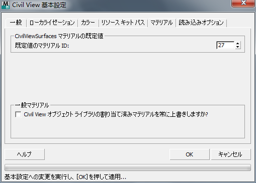

このオプションは、Civil View オブジェクト ライブラリから生成され、オブジェクト配置スタイル エディタからシーンに配置されたオブジェクト定義の使用に対するものです。
多くの Civil View車両と[家具](furniture)オブジェクト定義は、ソースの .max ファイルから生成されます。 これらの .max ファイルは、現在の Civil View リソース キット内に格納されている一連のオブジェクト ライブラリ フォルダに保存されます。各ファイルは一般に、単一の編集可能メッシュ オブジェクトを格納しています。 通常、これらの .max ファイルは、マテリアル割り当てを保持することが目的ではありません。マテリアルはオブジェクト配置スタイル エディタから表示シーンに配置する際に自動的に動的に適用されるためです。
これらのソース .max ファイルのいずれかでマテリアル定義が検出された場合にマテリアルの事前割り当てがシーン内の配置後も保持されるかどうかを、このパラメータで指定します。
オンにすると、ソースの .max ファイルで見つかったマテリアルの事前割り当ては常に無視され、現在のシーンからの通常の Civil View マテリアル定義が優先されます。
オフの場合(既定値)、事前割り当てマテリアルがまだない合成オブジェクトにのみ、自動および動的マテリアル割り当てが行われます。 これにより、事前割り当てマテリアルはシーン内に保持されます。固有のテクスチャリングやマテリアル要件があるオブジェクトに対し利用することができます。

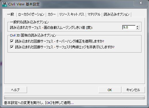

読み込みオプションは、すべての Civil View読み込みパネルで使用されます。
隣接する面と面の間のエッジをスムージングするかどうかは、設定した角度のしきい値によって決まります。 2 つの面の法線の間の角度がこのしきい値以下の場合、それらの面は共通のスムージング グループに割り当てられます。2 つの面の法線の間の角度がこのしきい値を超える場合、それらの面は異なるスムージング グループに割り当てられます。9 度から 10 度の角度が、上ぞりした道路にスムーズな縦断をうまく割り当てられます。 既定値は 9.0 です。
自動面スムージングを行わない場合、この値を 0.0 に設定します。
オンの場合、読み込まれた回廊サーフェスのすべての対角線エッジが非表示になります。 3ds Max でのビューポートのパフォーマンスが改善し、AutoCAD Civil 3D での回廊サーフェスの表示により近くなります。レンダリングされた出力には影響しません。 AutoCAD Civil 3D から読み込んだ回廊ジオメトリのみに適用されます。既定値はオンです。
