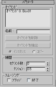

[パラメータ](Parameters)ロールアウト
[オペランド](Operands)領域
- オペランドのリスト
現在のオペランドを表示します。このリストをクリックして、名前変更、削除、または抽出の対象となるオペランドを選択します。
- 名前(Name)
選択されたオペランドの名前を変更できます。新しい名前を入力して、[Tab]キーまたは[Enter]キーを押します。
- オペランドを削除(Delete Operand)
選択されたオペランドをリストから削除します。
- オペランドを抽出(Extract Operand)
選択されたオペランドのコピーまたはインスタンスを抽出します。リスト内のオペランドを選択すると、このボタンが使用可能になります。
注: このボタンは[修正](Modify)パネルでのみ使用できます。[作成](Create)パネルでは、オペランドを抽出できません。
- インスタンス(Instance)、コピー(Copy)
オペランドを抽出する方法としてインスタンスまたはコピーを指定します。
[補間](Interpolation)領域
- セグメント数(Segments)
接続ブリッジ内のセグメント数を設定します。
- テンション(Tension)
接続ブリッジ内の曲率をコントロールします。値が 0 (ゼロ)の場合は、曲率はなくなります。値を高くすると、接続ブリッジの両端で、サーフェス法線によりスムーズに一致するようなカーブを作り出します。[セグメント](Segments)が 0 (ゼロ)の場合、テンションの効果はなくなります。
[スムージング](Smoothing)領域
- ブリッジ(Bridge)
接続ブリッジ内の面と面の間にスムージングを適用します。
- 終了(Ends)
接続ブリッジとオリジナルのオブジェクトの新旧のサーフェスを分割する面の間にスムージングが適用されます。このチェック ボックスにチェックマークが付いていないと、3ds Max がブリッジに新しいマテリアル ID 番号を割り当てます。新しい番号は、オリジナルのオブジェクトのいずれかに割り当てられた最も大きな ID 番号よりも 1 だけ大きな番号です。このチェック ボックスにチェックマークが付いている場合、ID 番号はいずれかのオリジナルのオブジェクトから取得されます。
注: [ブリッジ](Bridge)と[終了](Ends)の両方にチェックマークが付いても、オリジナルのオブジェクトにスムージング グループがない場合、スムージングはブリッジとブリッジに接している面に割り当てられます。
