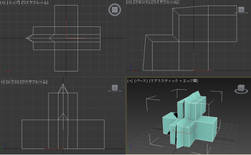

- スムージングを適用するモデルを作成またはロードします。
最良の結果を得るには、スムージング エフェクトが十分得られるように、なるべく鋭角(90 度未満)にする必要があります。次の図は、適切な例を示します。

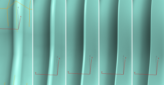

  しかし、折り目を明確にするには、[反復](Iterations)の値を大きくする必要があります。これにより再分割の度合いが高くなり、折り目を明確に表示するための、より高いメッシュ解像度を得ることができます。
- モディファイヤ スタックで、OpenSubdiv エントリにアクセスし、[一般コントロール](General Controls)ロールアウトで[反復](Iterations)スピナーの上矢印をクリックし、[反復](Iterations)を 2 に変更します。違いを確認し、5 に達するまでゆっくりクリックを続けます。クリックするたびに、折り目の変化を確認してください。
次の図では、[折り目](Crease)が 0.5 に設定され、[反復](Iterations)が左から右に、1 から 5 に増加します。
