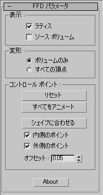

[FFD パラメータ](FFD Parameters)ロールアウト
[表示] (Display)領域
ビューポートの FFD の表示を設定します。
ラティス
コントロール ポイントをつないでグリッドを形成する線が描かれます。
これらの線があるとビューポートがわかりにくくなることがありますが、ラティスを視覚的に確認できるので便利です。
ソース ボリューム
コントロール ポイントとラティスを元の状態で表示します。
ラティス選択レベルがアクティブの場合、これにより、ソース ボリュームを配置しやすくなります。
ヒント: ソース ボリューム内にどのポイントがあるか(したがって、どのポイントが変形されるか)を確認するには、モディファイヤ スタック表示で電球アイコンをクリックしてモディファイヤを一時的に非アクティブにします。
[変形] (Deform)領域
  • [ボリュームのみ](Only in Volume)(既定値) ソース ボリューム内にある頂点だけを変形します。
  • すべての頂点ソース ボリュームの内側にあるか外側にあるかにかかわらず、すべての頂点を変形します。
    ボリューム外の変形は、ボリューム内の変形を継続して補外したものです。変形は、ソース ラティスから遠くなるほど大きくなります。
[コントロール ポイント](Control Points)領域
リセット(Reset)
すべてのコントロール ポイントを元の位置に戻します。
すべてをアニメート
Point3 コントローラをすべてのコントロール ポイントに割り当てて、すぐにトラック ビューに表示されるようにします。
既定値では、割り当てられたコントローラがないため、FFD ラティスのコントロール ポイントはトラック ビューに表示されません。ただし、コントロール ポイントをアニメートすると、コントローラが割り当てられ、トラック ビュー内に表示されます。[すべてをアニメート](Animate All)を使用すると、キーを追加または削除して、その他のキー操作も実行できます。
シェイプに合わせる
各 FFD コントロール ポイントを、修正されたオブジェクトとオブジェクトの中心からコントロール ポイントの元の位置まで伸びる直線の交差点に[オフセット] (Offset)編集ボックスで指定したオフセット距離を足した場所に移動します。
注: [シェイプに合わせる](Conform to Shape)は、プリミティブなどの標準のシェイプと一緒に使用すると最も効果的です。オブジェクトが不規則な(長い、細い)面または鋭いコーナーなどを持っていると効果があまりありません。交差する面がないため、すべてのコントロールはシェイプで使用できません。
内側のポイント
オブジェクトの内側のコントロール ポイントのみが[シェイプに合わせる](Conform to Shape)に影響されます。
外側のポイント
オブジェクトの外側のコントロール ポイントのみが[シェイプに合わせる](Conform to Shape)に影響されます。
オフセット
[シェイプに合わせる](Conform to Shape)に影響されるコントロール ポイントが、この距離だけオブジェクトのサーフェスからオフセットされます。
About
著作権とライセンスの情報がダイアログ ボックスに表示されます。
