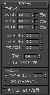

インタフェース
[マッピング](Mapping)領域
U タイル(U Tile)、V タイル(V Tile)、W タイル(W Tile)
3 つの軸のいずれかに沿ってタイリングを変更します。
反転(Flip)
選択した軸に沿ってマップの方向を反転します。
U オフセット(U Offset)、V オフセット(V Offset)、W オフセット(W Offset)
選択した軸座標の向きにマップを移動します。
回転(Rotation)
マップを回転します。
中心の周りを回転(Rotate About Center)
アクティブの場合、マップはオブジェクトの中心の周りを回転します。これがサブオブジェクト選択に適用される場合、その選択の中心を使用します。
チェックマークが付いていないとき、マップは U と Z の座標ギズモの角を中心に回転します。
[チャネル](Channel)領域
変換をマッピング チャネルまたは頂点カラー チャネルのどちらに適用するか、どのチャネルを使用するかを指定します。チャネルに関しては、[UVW マップ](UVW Map)モディファイヤを参照してください。
  • [マップ チャネル](Map Channel): マッピングに使用する UVW チャネルを指定します。スピナーを使ってチャネル番号を設定します。
  • [頂点カラーのチャネル](Vertex Color Channel): マッピングに頂点カラー チャネルを使用します。
オブジェクト全体に適用(Apply To Entire Object)
[UVW Xフォーム](UVW Xform)モディファイヤをアクティブなサブオブジェクト選択(面やパッチなど)に適用した場合には、[UVW Xフォーム](UVW Xform)モディファイヤが元のサブオブジェクト選択だけに適用されるか、またはオブジェクト全体に適用されるかは、このスイッチによって制御されます。
