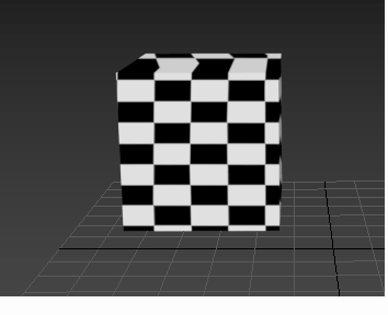

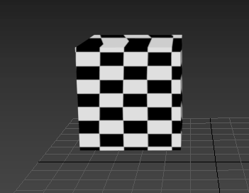

アニメートされたカメラ(Animated Camera)
[カメラ マップ](Camera Map)
モディファイアで、アニメートされたカメラを操作できるようにします。
有効な場合(既定)、UV マップの投影はカメラの新しい位置から各フレームで更新されます。
アニメートされたカメラのパラメータがオン
無効な場合、UV マップの投影は各フレームで更新されません。
アニメートされたカメラのパラメータがオフ
