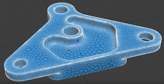

[サブディバイド](Subdivide)モディファイヤが適用され、[可変曲率](Variable Curvature)モードが選択されたオブジェクト
