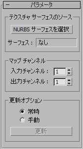

インタフェース
[テクスチャ サーフェスのソース](Source Texture Surface)領域
このコントロールを使用すると、投影する NURBS サーフェスを選択できます。
NURBS サーフェスを選択(Pick NURBS Surface)
投影に使用する NURBS サーフェスを選択します。このボタンをクリックしてオンにしてから、アクティブなビューポート内で NURBS サーフェスをクリックします。
サーフェス(Surface)
NURBS サーフェスを選択する前は「<なし>」と表示され、選択した後はサーフェスの名前が表示されます。
[マップ チャネル](Map Channels)領域
これらのコントロールでは、使用するマップ チャネルを選択できます。
入力チャネル(Input Channel)
投影前に使用する NURBS サーフェス マップ チャネルを選択します。
出力チャネル(Output Channel)
投影後に使用する修正されたオブジェクトの マップ チャネルを選択します。
[更新オプション](Update Options)領域
このコントロールを使用すると、ビューポートに表示されたマッピングを更新する方法を選択できます。[ビューポートにマップを表示](Show Map In Viewport)がオフになっていると、何も起こりません。
  • [常時](Always): マッピングが変更されるたびにビューポートを更新します。
  • [手動](Manually): [更新](Update)ボタンをクリックしたときにのみ、ビューポートを更新します。
更新(Update)
ビューポートを更新します。これは、[手動](Manually)を選択すると、使用可能になります。
