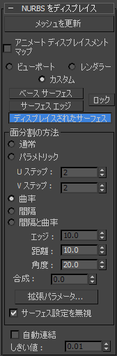

[NURBS をディスプレイス](Displace NURBS)のロールアウトを使用すると、メッシュ作成のために使用するサーフェスの近似設定を選択できます。
メッシュを更新(Update Mesh)
ディスプレイスメント マッピングを変更してその変更の結果を確認する場合、このボタンをクリックすると、メッシュを更新できます。更新にはたいへん時間がかかるため、このメッシュは自動的には更新されません。
アニメート ディスプレイスメントマップ(Animated Displacement Map)
アニメートされたディスプレイスメント マップをメッシュ上で使用する場合、チェックマークを付けると、ディスプレイスメント マップがアニメートされるたびに NURBS モディファイヤでメッシュが正しく更新されるようになります。
[マテリアル エディタ](Material Editor)を使用してディスプレイスメント マップを適用できます。
  • [ビューポート](Viewport): NURBS オブジェクトが現在ビューポート内で使用している面分割を使用します。
  • [レンダラー](Renderer): NURBS オブジェクトが現在レンダラーに使用している面分割を使用します。
  • [カスタム](Custom): [面分割の方法](Tessellation Method)領域のコントロールを使用して、面分割を明示的に設定します。
[ベース サーフェス](Base Surface)、[サーフェス エッジ](Surface Edge)、[ディスプレイスされたサーフェス](Displaced Surface)、および[ロック](Lock)
これらのコントロールは、NURBS オブジェクトのサーフェス近似コントロールと同じです。
このグループ内のほとんどのコントロールは、NURBS オブジェクトの[面分割の方法](Tessellation Method)コントロールと同じです。
サーフェス設定を無視(Ignore Surface Settings)
このチェック ボックスにチェックマークが付いていない場合、[NURBS をディスプレイス](Displace NURBS)ではサーフェス サブオブジェクト用のサーフェス近似設定が使用されます。チェックマークが付いている場合、[NURBS をディスプレイス](Displace NURBS)では[面分割の方法](Tessellation Method)領域内の設定を使用してサーフェス サブオブジェクトの設定が無効にされます。既定値ではチェックマークが付いていません。
自動連結(Auto Weld)
[しきい値](Threshold)の値より近いすべての頂点は、自動的に連結されます。これによってメッシュ ジオメトリが単純になります。NURBS オブジェクトの近似値の中でサーフェスのエッジ間のずれを取り除くために[合成](Merge)値を増加したときに、[自動連結](Auto Weld)にチェックマークを付けると役立ちます。
