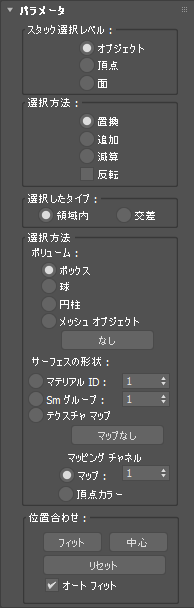

[パラメータ](Parameters)ロールアウト
[スタック選択レベル](Stack Selection Level)領域
[オブジェクト](Object)、[頂点](Vertex)、[面](Face)
[ボリューム選択](Volume Select)では、3 つの選択レベルがあります。[頂点]および[面]レベルでは、モディファイヤ スタックがサブオブジェクト選択の状態になります。[ボリューム選択]モディファイヤ 1 個につき、サブオブジェクト選択を 1 つ作成できます。こうすると、[面]および[頂点]レベルのいずれかに選択を切り替え、それをスタックに送ることができます。[オブジェクト](Object)(トップ)レベルでは、サブオブジェクト選択をまったく変えずにオブジェクト全体を修正できます。
[選択方法](Selection Method)領域
  • [置換](Replace) スタックを通して[ボリューム選択](Volume Select)モディファイヤに渡された選択をクリアし、ボリューム内のジオメトリを選択します。
  • 追加 ボリューム内のすべてのジオメトリを選択し、以前の任意の選択に追加します。
  • [減算](Subtract) ボリューム内のすべてのジオメトリを選択解除します。
反転(Invert)
選択セット全体を反転します。非選択ジオメトリが選択ジオメトリになり、その逆の変化も生じます。
[選択したタイプ](Selection Type)領域
[スタック選択レベル](Stack Selection Level)に[面](Face)を設定したとき、選択した面の全体または選択部分が定義されたボリューム内にあるかを決定できます。
  • [領域内](Window) 3 つの頂点がすべて選択ボリューム内にある面のみを選択します。
  • [交差](Crossing) 1 つの頂点のみが選択ボリューム内にある面のみを選択します。
グループによる選択
これらのコントロールを使用すると、プリミティブ、メッシュ オブジェクト、またはサーフェスなどの特徴による選択を定義できます。
ボリューム(Volume)
  • [ボックス](Box)/[球](Sphere)/[円柱](Cylinder) 標準のプリミティブ シェイプのギズモを使って選択スペースを定義するには、これらの 1 つを選択します。選択したギズモは、オブジェクト周辺のどこでもスケール、回転、移動できます。
  • [メッシュ オブジェクト](Mesh Object) このオプションは、選択スペースの定義に別のオブジェクトを使用するときに選択します。[メッシュ オブジェクト](Mesh Object)を選択した後、その下にあるボタン(既定値では[なし](None)になっています)をクリックして、ボリュームとして使用するオブジェクトを選択します。
    メッシュ オブジェクトの他にも、パッチ オブジェクトおよび NURBS オブジェクトを使用できます。また、[ソフト選択](Soft Selection)ロールアウト [ソフト選択を使用](Use Soft Selection)をオンにすると、スプライン オブジェクトおよびパーティクル システムを使用して選択を定義できます。この後者のオプションは、選択がパーティクルの移動に伴って変化するため、たいへん強力です。
    [メッシュ オブジェクト ボタン] クリックした後、選択スペースを定義するオブジェクトを選択します。最初に[メッシュ オブジェクト](Mesh Object)を選択する必要はありませんが、オブジェクトをボリュームとして使用するには、[メッシュ オブジェクト](Mesh Object)を選択する必要があります。オブジェクトを選択すると、その名前がボタンに表示されます。オブジェクトが選択されていない場合は、[なし](None)と表示されます。
  • 注: 選択は、オブジェクトと交差するボリュームに左右されます。仮にギズモまたはオブジェクトをスケール ダウンし、オブジェクト内に移動させると、ギズモのボリューム内にジオメトリが存在しないため、選択は行われません。
サーフェスの形状
ジオメトリック ボリュームではなく、サーフェスの形状によって選択を定義します。これはボリュームとはあまり関係ありませんが、[メッシュ選択](Mesh Select)モディファイヤが明示的であるのに対して、[ボリューム選択](Volume Select)が手続き型のモディファイヤであるために追加されました。ここでトポロジを変更したとしても、[ボリューム選択](Volume Select)では一貫して特定のマテリアルまたはスムージング グループを使用して、面または頂点を選択します。
次の中から 1 つを選択することによって、サーフェスのどの特徴に基づいて選択を行うかを指定します。
  • [マテリアル ID](Material ID) マテリアル ID を指定します。スピナー値によって指定された ID を使用するすべての面または頂点が選択されます。
    注: 3ds Max 2024.2 以降、[マテリアル ID](Material ID)パラメータをアニメートして、タイムライン上のさまざまなポイントで選択を制御できるようになりました。
  • [Sm グループ](Sm Group) スムージング グループを指定します。スピナー値によって指定された ID を使用するすべての面または頂点が選択されます。
    注: 3ds Max 2024.2 以降では、[Smグループ](Sm Group)パラメータをアニメートして、タイムライン上のさまざまなポイントで選択を制御できるようになりました。
  • [テクスチャ マップ](Texture Map) シーンからテクスチャ マップを指定します。マップ ボタン(既定値では[なし](None))をクリックして、マテリアル/マップ ブラウザを開き、選択に使用するテクスチャ マップを選択します。そのテクスチャ マップを使用するすべての面または頂点が選択されます。[テクスチャ マップ](Texture Map)オプションを使用しているとき、[マップ](Map)と[頂点カラー](Vertex Color)ラジオ ボタンおよび編集ボックスを使用して、マッピング チャネルまたは頂点カラー チャネルも指定できます。
    また、マップをマテリアル エディタのサンプル スロットからドラッグ アンド ドロップすることもできます。[スレート マテリアル エディタ](Slate Material Editor)が開いている場合は、マップ ノードの出力ソケットからマップをドラッグして、このボタン上にドロップできます。マテリアル エディタや 3ds Max インタフェースの他の任意の場所にあるマップ ボタンからドラッグ アンド ドロップすることもできます。マップをマップ ボタン上にドロップすると、ダイアログ ボックスにマップのコピー(独立)とソース マップのインスタンスのどちらを作成するのかを尋ねるメッセージが表示されます。
    マップのパラメータを調整する(ビットマップを割り当てるか座標設定を変更するなど)には、[マップ](Map)ボタンを[マテリアル エディタ](Material Editor)にドラッグし、必ずインスタンスとしてドロップしてください。コンパクト マテリアル エディタでは、マップを未使用のサンプル スロットにドロップします。スレート マテリアル エディタでは、アクティブなビュー上にドロップします。
    注: テクスチャ マップの選択を機能させるには、スタック内の[ボリューム選択](Vol. Select)の下にあるオブジェクトにマッピングを適用する必要があります。つまり、選択にテクスチャ マップを使用できるようにするには、[ボリューム選択](Vol. Select)モディファイヤに、スタックに渡されたマッピング座標を設定する必要があります。
    注: [選択したタイプ](Selection Type)に[領域内](Window)を設定すると、頂点が接しているすべての面で指定されたマテリアルまたはスムージング グループを使用している場合は、頂点が選択されます。[選択したタイプ](Selection Type)に[交差](Crossing)を設定すると、頂点が接しているすべての面で指定されたマテリアルまたはスムージング グループを使用している場合は、頂点が選択されます。
[位置合わせ](Alignment)領域
これらのコントロールは通常、オブジェクトに対するギズモの元の方向が変換されたときに使用されます。
フィット(Fit)
ギズモのサイズを変更し、オブジェクトの周辺、またはスタック内の前の選択の周辺にフィットさせます。前の回転をすべて維持します。
中心(Center)
ギズモをオブジェクトの中心、またはスタック内の前の選択の中心に再配置します。前のスケールと回転をすべて維持します。
リセット(Reset)
ギズモのサイズと方向を既定値に戻します。前の効果はすべてキャンセルされます。
オート フィット(Auto Fit)
チェックマークが付いているとき、元になるトポロジを変更する(たとえば、頂点の変換)と、ギズモのサイズおよびシェイプを自動的に調整してオブジェクトにフィットさせます。
