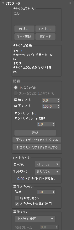

手順
[ポイント キャッシュ](Point Cache)モディファイヤを使用するには:
  1. 1 つまたは複数のモディファイヤを使って、オブジェクトをアニメートします。たとえば、[ベンド](Bend)モディファイヤを適用してから、[角度](Angle)パラメータにキーフレームを設定して、オブジェクトを前後に曲げます。
  2. ([アニメーションを再生](Play Animation))をクリックします。
    アニメーションをキャッシュした場合、[リアルタイム再生](Real Time Playback)がオンの状態で再生すると、いくつかのフレームが欠落し、[リアルタイム再生](Real Time Playback)がオフの状態で再生すると、速度が低下します。
  3. [修正](Modify)パネル [モディファイヤ リスト](Modifier List)から、[オブジェクト空間モディファイヤ](Object-Space Modifiers) [ポイント キャッシュ](Point Cache)を選択します。
  4. [パラメータ](Parameters)ロールアウト [記録](Record)領域で、[開始フレーム](Start)と[終了フレーム](End)に値を設定します。
  5. キャッシュされたアニメーションをレンダリングするときにモーション ブラーを使用する場合は、[サンプル レート](Sample Rate)設定を小さくします。
  6. [記録](Record)ボタンをクリックし、[キャッシュを保存](Save Cache)ダイアログ ボックスでキャッシュ ファイルを指定します。アニメーションを Autodesk Maya などの他のプログラム用に書き出す場合は、XML ファイル形式を使用します。そうでない場合は、PC2 ファイル形式を使用します。
    3ds Max がアニメーションをキャッシュ ファイルに記録します。 記録が終了すると、[キャッシュファイル](Cache File)領域にキャッシュ ファイル名が表示されます。
  7. [記録](Record)領域で、[下位のモディファイヤをオフにする](Disable Modifiers Below)をクリックします。
    [ポイント キャッシュ](Point Cache)の下にあるすべてのオブジェクトのモディファイヤがオフになります。アニメーションを再生すると、キャッシュされた頂点アニメーションだけが表示されます。
  8. ([アニメーションを再生](Play Animation))を再度クリックします。
    再生速度が向上し、スムーズに再生されます。
インタフェース
頂点アニメーションを記録するための設定があります。
ファイル名
キャッシュ ファイルを指定またはロードすると、このフィールドにその名前が表示されます。
新規
新しい空のキャッシュ ファイルを作成します。新しいファイルを設定した後、[記録](Record)を使用してキャッシュ データを作成します。
ファイルは次の 2 つの形式のどちらかで保存できます。
  • XML: 基本のキャッシュ情報を 1 つの XML ファイルに保存し、アニメーション データを 1 つまたは複数の MC ファイルに保存します(XML ファイルには MC ファイルへの参照が記述されます)。[記録](Record)領域で[フレームごとに 1 つのファイル](One File Per Frame)をオンに設定した場合は、複数の MC ファイルが使用されます。複数の MC ファイルを記録する場合は、MC ファイルの名前は [ファイル名]Frame[フレーム番号].mc となります(例: Cylinder01Frame10.mc)。 [サンプル レート](Sample Rate)に非整数の値を設定した場合は、サブフレーム キャッシュのファイル名にはさらに Tick[ティック番号] が付きます。
  • PC2: すべてのキャッシュ情報とデータを 1 つの PC2 ファイルに保存します。この形式を使用する場合は、[フレームごとに 1 つのファイル](One File Per Frame)オプションは使用できません。
ロード
ディスク上のキャッシュ ファイルの頂点アニメーションを[ポイント キャッシュ](Point Cache)モディファイヤにロードします。キャッシュとオブジェクトで頂点の数が一致しない場合は、[キャッシュ情報](Cache Info)領域にエラーが表示され、アニメーションはロードされません。
サポートされているファイル形式は XML、PC2、および PTS です。
ロード解除
現在のキャッシュ ファイルを一時的に解放し、外部から編集または削除できるようにします。
再ロード
まだロード解除されていない場合、現在のキャッシュ ファイルを再度開きます。
この領域は読み取り専用で、キャッシュの統計情報(ファイル数、ポイント数、評価(サンプル数)、サンプル レート、開始/終了フレーム、エラー(ある場合)など)が表示されます。
[記録](Record)領域
キャッシュされたアニメーションを記録するための設定があります。
[1 つのファイル](One File)、[フレームごとに 1 つのファイル](One File Per Frame)
キャッシュを 1 つのファイルに保存するか、記録するアニメーションの各フレームごとに 1 ファイルずつ保存するかを選択します。[フレームごとに 1 つのファイル](One File Per Frame)は、XML ファイル形式を使用する場合にのみ使用できます。

サンプル レート
記録する各サンプル間のフレーム数を設定します。モーション ブラー(サブフレーム サンプリングを使用)を使ってレンダリングするときは、この値を大きくします。既定値は 1.0 です。
既定値の 1.0 に設定すると、フレームあたり 1 つのサンプルを記録します。この値を大きくすると、サンプルが N 番目のフレームごとに記録されます。たとえば、値を 10.0 に設定すると、10 フレームごとにサンプルが記録されます。値を小さくすると、各フレームごとに複数のサンプルが記録されます。たとえば、[サンプル レート](Sample Rate)を 0.1 に設定すると、ポイント キャッシュは各フレームごとに、等間隔に 10 個のサンプルを記録します。
記録
頂点アニメーションをディスク ファイルに保存します。キャッシュ ファイルが指定されていない場合、または指定されたファイルが存在しない場合、[ポイントを保存](Save Points)ダイアログ ボックスがアクティブになります。このダイアログ ボックスで、キャッシュ ファイルのパスとファイル名を指定できます。[保存](Save)をクリックすると、ファイルが記録され、[ポイント キャッシュ](Point Cache)モディファイヤにロードされ、再生可能な状態になります。
ヒント: パスまたはファイル名を変更するには、[キャッシュファイル](Cache File)領域 [新規](New)で別のキャッシュ ファイルを指定します。
下位のモディファイヤをオンにする
[ポイント キャッシュ](Point Cache)モディファイヤの下にあるすべてのスタック モディファイヤをオンにします。モディファイヤの設定を変更するときに、オンにします。
下位のモディファイヤをオフにする
[ポイント キャッシュ](Point Cache)の下にあるすべてのオブジェクトのスタック モディファイヤがオフになります。アニメーションを再生すると、キャッシュされた頂点アニメーションだけが表示されます。
[ロード タイプ](Load Type)領域
この領域のオプションは PC2 および PTS ファイルにのみ適用されます。キャッシュ ファイルの形式が XML のときは使用できません。
ローカル
モディファイヤがキャッシュ ファイルをロードするための方法です。オプションは次のとおりです。
  • [ストリーム](Stream) 高速にアクセスできるようキャッシュ ファイルを開いたままにしますが、メモリを節約するため一度に 1 フレームのみロードします。これが既定値のモードです。
  • [各サンプル](Per-Sample) キャッシュ ファイルを開いて 1 つのフレームを読み込んだ後、すぐにファイルを閉じます。これは[ストリーム](Stream)方法よりも低速ですが、キャッシュ ファイルの読み込み時に開いた状態でファイルがロックされることがありません。このため、多くのユーザが同じキャッシュ ファイル セットを読み込み/書き込みする場合に便利です。
  • [事前ロード](Pre-Load) 高速にアクセスできるよう、キャッシュ ファイル全体をメモリにロードしてからファイルを閉じます。これは、ネットワーク上で作業している場合や、1 つのシーンで多くのオブジェクトが少数のキャッシュ ファイルを使用している場合に特に便利です。後者の場合、このオプションを使用すると、再生時にその都度オブジェクトをディスクから読み取る必要がなくなります。
    このオプションは、大量のメモリを消費するため、使用については慎重に検討してください。ただし、複数のオブジェクトが 1 つのキャッシュ ファイルを使用している場合、キャッシュがメモリにロードされるのは 1 回だけです。
ネットワーク
これらのオプションは、3ds Max がネットワーク レンダリング クライアントとして実行されている場合に適用されます。詳細は上記を参照してください。 この場合、[各サンプル](Per-Sample)と[事前ロード](Pre-Load)のみ使用可能になります。また、既定値のオプションは[各サンプル](Per-Sample)であるため、クライアントはファイルをロックしません。
ラベル
この読み取り専用フィールドには、[ローカル](Local)が[事前ロード](Pre-Load)に設定されている場合に、事前ロードされたデータのサイズが表示されます。
[再生オプション](Playback Options)領域
強度
元のアニメーションに関連付けられたモーションに影響します。既定値は 1.0 です。範囲は -10.0 ~ 10.0 です。
[ポイント キャッシュ](Point Cache)モディファイヤの下位のモディファイヤが有効になっているときは、[相対オフセット](Relative Offset)がオンの場合のみ[強度](Strength)値が使用されます。[ポイント キャッシュ](Point Cache)モディファイヤの下位のモディファイヤが無効になっているときは、[強度](Strength)値は常に使用されます。
1.0 を設定すると、アニメーションは記録された状態のまま再生されます。強度に 0.0 ~ 1.0 の値を設定すると、アニメーションが相対的に抑制されます。強度を 1 より大きくすると、アニメーションが強調されます。[強度](Strength)に負の値を設定すると、モーションは反転します。
相対オフセット
アニメートされる頂点位置を、[強度](Strength)の設定に基づいて、記録された位置への相対位置にオフセットします。既定値ではチェックマークは付いていません。
注: [相対オフセット](Relative Offset)をオンにし、モディファイヤをオンにしてキャッシュ アニメーションを再生すると、キャッシュされる頂点位置は、モディファイヤによって計算された位置への相対位置となります。たとえば、キャッシュ ファイルにベンド アニメーションを記録し、[相対オフセット](Relative Offset)とベンド モディファイヤをオンにし、[強度](Strength)を 1.0 にして再生すると、頂点位置がすべて 2 倍になり、モーションが強調されます。
オブジェクト全体に適用
オフにすると、アクティブな頂点選択だけがアニメートされます。この場合、キャッシュ アニメーションが表示されるようにするには、選択に少なくとも数個の元々アニメートされていた頂点を含める必要があります。
