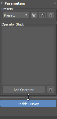

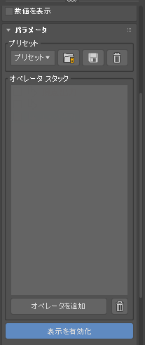

[パラメータ](Parameters)ロールアウト
オペレータを追加する、プリセットを保存およびロードする、ビューポート内でデータの視覚的表示を有効化するには、[パラメータ](Parameters)ロールアウトを使用します。
プリセット(Presets)
ドロップダウン メニュー内のプリセット オペレータ スタックのリストから選択します。選択肢は次のとおりです。
  • 角度マスク(Angle Mask)
  • 自動エッジ折り目の重み(Auto Edge Crease Weights)
  • デルタ Mush(Delta Mush)
  • 汚れマップ(Dirt Map)
  • エッジ磨耗マスク(Edge Wear Mask)
  • 要素を分解(Explode Elements)
  • ソフト選択にマップ(Map to Soft Selection)
  • ランダム要素のカラー(Random Element Color)
  • スムーズの押し込み(Smooth Push)
  • をクリックすると、選択したプリセットをロードできます。
  • をクリックすると、現在のスタックをプリセットとして保存できます。プリセットを保存する場合は、名前を指定し、さらにリスト内の名前の上にマウスのカーソルを置いたときに表示されるオプションのツールチップを指定します。
  • をクリックすると、選択したオブジェクトを削除できます。
プリセットは 3ds Max <バージョン>\en-US\plugcfg\DataChannelPresets に保存されます。
オペレータ スタック(Operator Stack)
プロセス スタック内に現在追加されているオペレータが表示されますオペレータを並べ替えるには、ドラッグ アンドドロップします。コンテキスト メニューを開くには、オペレータを右クリックします。
ヒント: サイズ変更ハンドルを使用してスタックの高さを調整します。スタックの高さは、修正したオブジェクトの選択を解除して再選択したとき、または 3ds Max を閉じて再起動したときに保持されます。
オペレータを追加(Add Operator)
クリックすると、[オペレータを追加](Add Operator)ダイアログ ボックスが開きます。
表示を有効化(Enable Display)
クリックすると、ビューポート内にデータを視覚的に表示できるようになります。

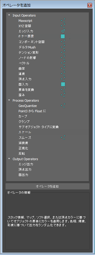

スタックに入力、処理、および出力オペレータを追加するには、[オペレータを追加](Add Operator)ダイアログ ボックスを使用します。
オペレータ リスト
使用可能なオペレータと、これらのチャネル タイプ(エッジ、面、または頂点)のリストが表示されます。
[オペレータを追加](Add Operator)ボタン
処理スタックにオペレータを追加します。リストからスタック内の目的の位置までオペレータをドラッグ アンド ドロップすることもできます。
オペレータの情報(Operator Info)
現在選択されているオペレータの簡単な説明が表示されます。
コンテキスト メニュー
オペレータを右クリックすると、コンテキスト メニューが表示されます(使用可能な場合)。このメニューを使用してオペレータをフリーズしたり、ブレンドモードを変更したりします。
注: 出力オペレータでは、コンテキスト メニューは表示されません。また、スタックの一番上に配置されているすべての入力オペレータは[置換](Replace)に設定する必要があります。そうしないと、エラーが表示されます。ただし、スタック内の他の場所に配置されている入力オペレータでは、他のブレンド モードを使用することができます。

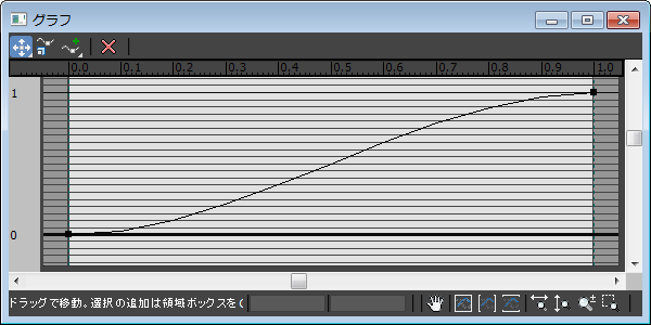

カーブ エディタ(Curve Editor)
ファンクション カーブを使用して次のオペレータ パラメータをカスタマイズするには、カーブ エディタを使用します。
オペレータ: パラメータ:
減衰度(Decay) カスタム減衰カーブ(Custom Decay Curve)
カーブ(Curve) カーブ コントロール(Curve Control)
ノードの影響(Node Influence) フォールオフ シェイプ(Falloff Shape)、時間の経過に伴う強度(Strength Over Time)、時間の経過に伴う半径(Radius Over Time)
メイン ツールバー
コントロール ポイントを追加、削除、移動、スケールするには、次のアイコンを使用します。
ヒント: [Ctrl]キーを押しながらクリックするか、領域ボックスをドラッグして、複数のコントロール ポイントを一度に選択することができます。
[移動](Move)アイコン
有効にすると、カーブ上のコントロール ポイントを移動することができます。
    ドロップダウン メニューから、次のいずれかを選択します。
  • [XY を移動](Move XY): コントロール ポイントを自由に移動します。ポイントを右クリックして、[移動](Move) > [XY]を選択することもできます。
  • [X を移動](Move X): コントロール ポイントを水平方向にのみ移動します。ポイントを右クリックして、[移動](Move) > [X]を選択することもできます。
  • [Y を移動](Move Y): コントロール ポイントを垂直方向にのみ移動します。ポイントを右クリックして、[移動](Move) > [Y]を選択することもできます。
[スケール](Scale)アイコン
有効にすると、選択したコントロール ポイントを拡大/縮小できます。
[ポイントを追加](Add Point)アイコン
有効にすると、カーブにポイントを追加できます。
  • [コーナー ポイントを追加](Add Corner Point): 固定されたコントロール ポイントを追加します。
  • [ベジェ ポイントを追加](Add Bezier Point): 調整可能な接線ハンドル付きのコントロール ポイントを追加します。
  • ポイントを右クリックし、[コーナー](Corner) (接線ハンドルなし)、[ベジェ スムーズ](Bezier-Smooth) (接線ハンドルが一緒に移動)、または[ベジェ コーナー](Bezier-Corner) (接線ハンドルが独立して移動)を選択して補間モードを変更することもできます。
[ポイントを削除](Delete Point)アイコン
有効にすると、カーブからコントロール ポイントを削除できます。
[ナビゲーション](Navigation)ツールバー
エディタ ウィンドウでパンやズームを行うには、これらのアイコンを使用します。
[パン](Pan)アイコン
有効にしてドラッグすると、ビューを画面移動できます。
[全範囲ズーム](Zoom Extents)アイコン
すべてのコントロール ポイントを編集ウィンドウ内にフィットさせます。
[水平範囲ズーム](Zoom Horizontal Extents)アイコン
すべてのコントロール ポイントを編集ウィンドウ内に水平方向にフィットさせます。
[垂直範囲ズーム](Zoom Vertical Extents)アイコン
すべてのコントロール ポイントを編集ウィンドウ内に垂直方向にフィットさせます。
[水平ズーム](Zoom Horizontally)アイコン
有効にしてドラッグすると、水平方向にズームできます。
[垂直ズーム](Zoom Vertically)アイコン
有効にしてドラッグすると、垂直方向にズームできます。
[ズーム](Zoom)アイコン
有効にしてドラッグすると、拡大/縮小できます。
[領域ズーム](Zoom Region)アイコン
有効にしてドラッグすると、特定の領域にズームできます。
