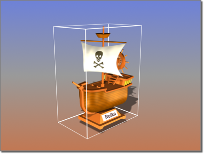

バウンディング ボックスはオブジェクトの最大寸法(範囲)を囲む最小のボックスです。バウンディング ボックスは、ワイヤフレーム以外のビューポートで、選択したオブジェクトの周りに表示されます。
バウンディング ボックスは船のモデルの範囲を示しています。
