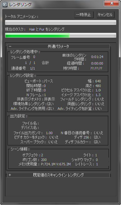

[レンダリング ダイアログ](Rendering Progress) ボックス
レンダリング操作のステータスが表示されます。
[レンダリング](Render)ボタンをクリックすると、使用中のパラメータと進行状況バーを示す[レンダリング](Render)ダイアログ ボックスが表示されます。選択したレンダラーに応じて、このダイアログでは異なる機能ボタンがサポートされます。
たとえば、スキャンライン レンダラーを選択した場合は、[キャンセル](Cancel)ボタンの左側に[一時停止](Pause)ボタンが表示されます[一時停止](Pause)ボタンをクリックするとレンダリングが一時停止し、ボタンの名前が[続行](Resume)に変わります。[続行](Resume)ボタンをクリックすると、レンダリングが再開されます。
ART レンダラーを選択した場合は、[停止](Stop)ボタンも表示され、このボタンを使用して現在のフレームのレンダリングを停止し、現在の処理を保存して、次のフレームに移動することができます。ただし、Arnold レンダラーの場合は、[キャンセル](Cancel)ボタンのみが表示されます。
