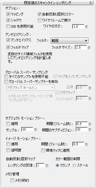

[既定値のスキャンライン レンダリング](Default Scanline Renderer)ロールアウト
このロールアウトは、既定値のスキャンライン レンダラーのパラメータを設定します。

[オプション](Options)領域
マッピング
このチェック ボックスのチェックマークが付いていない場合、すべてのマッピング情報が無視されるため、テスト用の高速なレンダリングが可能になります。自動反射や環境マップの他、マテリアル マッピングに影響があります。既定値ではチェックマークが付いています。
自動反射/屈折とミラー
このチェック ボックスのチェックマークが付いていない場合、自動反射/屈折マップが無視されるため、テスト用の高速なレンダリングが可能になります。
シャドウ
チェックマークが付いていない場合、影付けはレンダリングされません。このオプションを使用すると、テスト用にレンダリング時間を短縮できます。既定値ではチェックマークが付いています。
ワイヤフレームで実行
シーン内のすべてのサーフェスをワイヤフレームでレンダリングするように設定します。ワイヤフレームの太さをピクセル単位で指定できます。既定値は 1 です。
SSE を使用可能
このチェック ボックスにチェックマークが付いている場合、Streaming SIMD Extensions (SSE)を使ってレンダリングします(SIMD は Single Instruction、Multiple Data の略)。お使いのシステムの CPU によっては、SSE を使うとレンダリング時間を短縮することができます。既定値ではチェックマークが付いていません。
