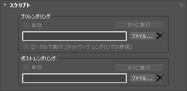

[スクリプト](Scripts)ロールアウトでは、レンダリングの実行前後に実行するスクリプトを指定できます。各スクリプトは、フレームごとに実行されるのではなく、現在のシーンのレンダリング ジョブ全体の初めまたは終わりに一度実行されます。
以下のスクリプトを指定できます。
- MAXScript ファイル(MS)
- マクロ スクリプト(MCR)
- バッチ ファイル(BAT)
- 実行可能ファイル(EXE)
ファイル形式に合っていれば、スクリプトにコマンドライン引数を指定することができます。
プリレンダリング スクリプトは、レンダリングが行われる前、#preRender コールバックで登録されたその他の MAXScript スクリプトの実行後に実行されます。ポストレンダリング スクリプトは、レンダリングの完了後に実行されます。[今 実行する](Execute Now)ボタンを使って、スクリプトを「手動で」実行することもできます。
[プリレンダリング](Pre-Render)領域
レンダリング前に実行するスクリプトを指定します。
- 有効(Enable)
- このチェック ボックスにチェックマークを付けると、スクリプトが有効になります。
- すぐに実行(Execute Now)
- スクリプトを「手動で」実行する場合、クリックします。
- [ファイル名](File name)フィールド
- スクリプトを選択すると、このフィールドにスクリプトのパスとファイル名が表示されます。このフィールドの値は編集可能です。
- ファイル(File)
- クリックすると、ファイルを選択するためのダイアログ ボックスが開きます。ここから、プリレンダリング スクリプトを選択します。
ファイル名を削除(Delete File)
- スクリプトを削除する場合、クリックします。
- ローカルで実行 (ネットワーク レンダリングは無視) (Execute Locally (Ignored by Network Rendering))
- このチェック ボックスにチェックマークを付けた場合、スクリプトをローカルで実行する必要があります。ネットワーク レンダリングを行う場合、スクリプトは無視されます。既定値ではチェックマークが付いていません。
[ポストレンダリング](Post-Render)領域
レンダリング後に実行するスクリプトを指定します。
- 有効(Enable)
- ファイル(File)
- クリックすると、ファイルを選択するためのダイアログ ボックスが開きます。ここから、ポストレンダリング スクリプトを選択します。
