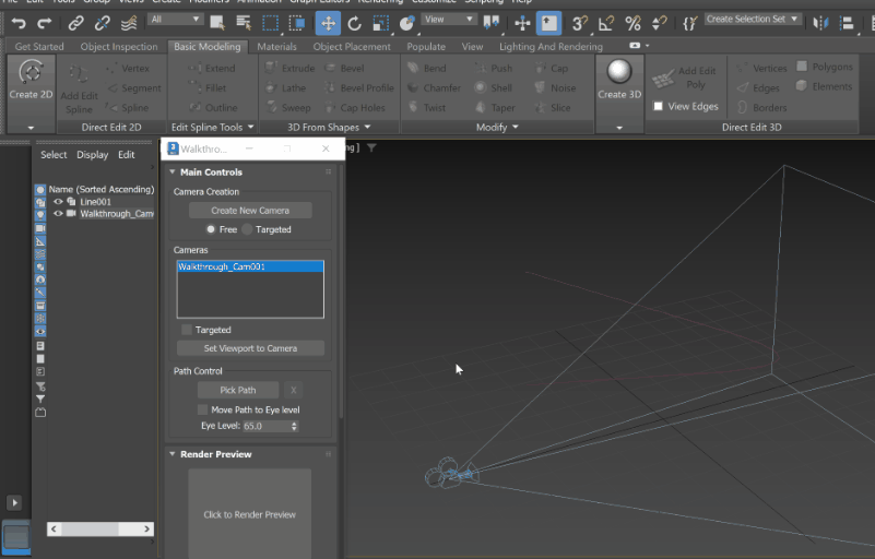

  1. 3ds Max でカメラを作成した後、スプライン シェイプまたは NURBS カーブを使用してシーン内にパスを作成します。
    注: 一般に、テキストや断面はカメラ パスの作成には適していません。
    ヒント: スプライン シェイプの[作成方法](Creation Method)を[コーナー](Corner)ではなく[スムーズ](Smooth)または[ベジェ](Bezier)に設定すると、カメラの動きが滑らかになります。
  2. [パス コントロール](Path Control)領域で[パスを選択](Pick Path)をクリックし、作成したパスをクリックします。Screencaptuee GIF of set the camera path in 3ds max.
  3. ([アニメーションを再生](Play Animation))をクリックするか、タイム スライダを前後にスクラブして、カメラがパスに沿って移動するのを確認します。
  4. パース ビューポートをアクティブにし、[カメラ](Cameras)領域で[カメラのビューポートを設定](Set Viewport to Camera)ボタンをクリックします。
    カメラの視点に切り替わります。
    おそらく、この時点でカメラの高さと傾きの調整が必要になります。
